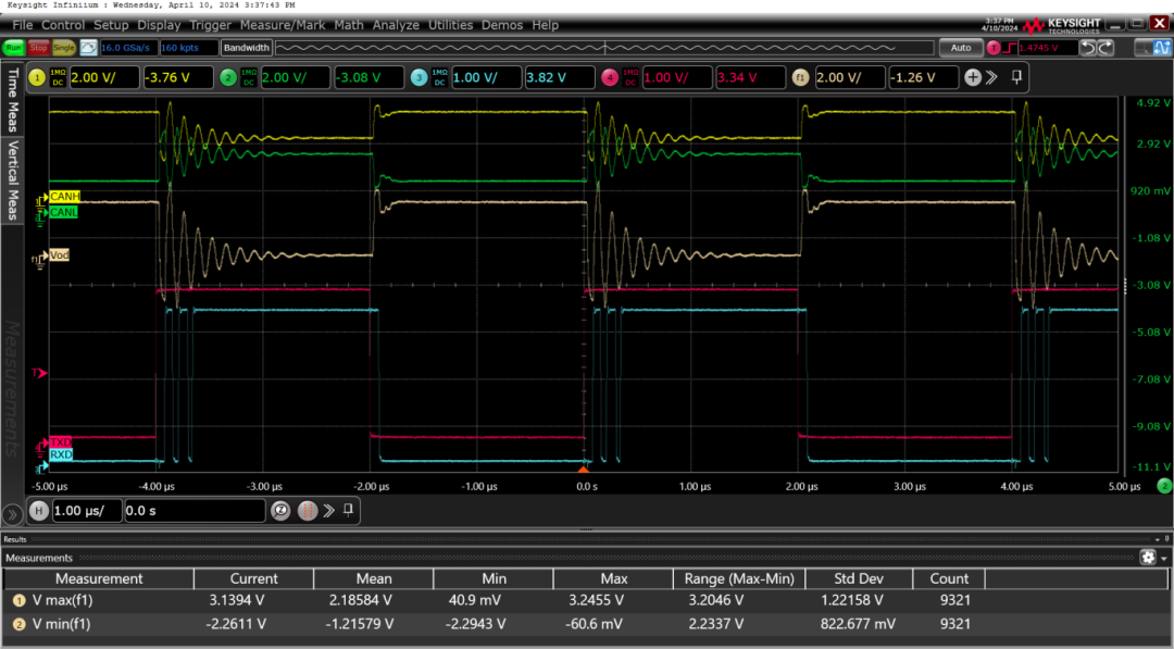

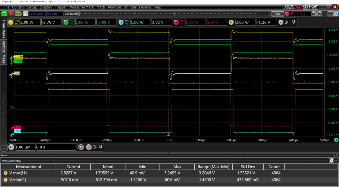

总线振铃一般是CAN总线的通信过程中,由于阻抗不匹配导致的信号反射等原因,使得信号在传输线上多次反射,进而产生的一种振荡现象。振铃现象可能会对CAN总线的通信质量产生负面影响,甚至有可能导致通信失败。TPT1169xQ产品系列采用自研的振铃抑制专利,允许工程师在多节点、复杂拓扑情况下有效减少总线中的信号反射,降低振铃现象发生的概率 (如下图)。TPT1169xQ具有优异的CAN信号改善功能,可以提高通讯速率、大幅抑制网络中的信号振铃效应,减少通讯误码率,从而提高整车网络通信速率和组网方式的灵活性。如下图所示,传统的CAN FD只适用于简单的总线架构的组网方式,在复杂的星型架构上,总线波形振铃现象和通讯误码率会大幅增加。
下图为星型组网下,常规CAN-FD SBC 和TPT1169xQ的CAN SIC SBC信号波形对比。可以看到TPT1169xQ在组网环境下的通讯总线电平波形质量有了极大的提升。
思瑞浦
思瑞浦
常规CAN-FD SBC在星型网络多节点通信波形
思瑞浦
 TPT1169xQ产品系列在星型网络多节点通信波形

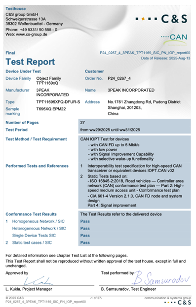

通过德国C&S实验室CAN SIC互操作性测试
思瑞浦
C&S是德国Communication & System Group实验室的简称。C&S实验室成立于1995年,拥有超过25年的车用网络通信开发和测试经验,是业界公认的测试通信接口互联互通、一致性和兼容性的权威认证机构,与全球领先的各大知名车企均有合作,C&S出具的认证报告也获得行业的一致认可。
通过C&S兼容性测试,意味着CAN收发器具备与整车CAN总线的上下游设备互联互通的能力,可直接和其他通过C&S认证的CAN收发器无障碍通信,无需再对整车进行繁琐的兼容性测试。

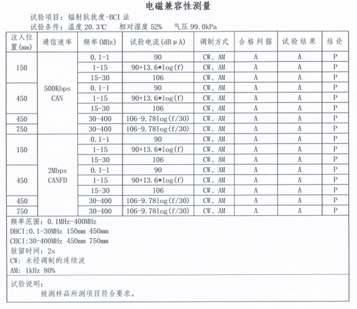

实际应用中,CAN收发器芯片在传输信号的过程中遇到汽车环境中的多种电磁干扰源,如何有效忍受外部电磁干扰,确保信号正确传输,从而增强系统的稳定性是所有车规级芯片面临的问题。系统级BCI (Bulk Current Injection,大电流注入), 可以用来评估芯片抗干扰能力。TPT1169xQ产品系列可以在总线没有共模电感滤波的情况下,2Mbps通信可以满足多数系统级BCI 106dBuA (200 mA)的测试要求。在降低系统复杂度与BOM成本的同时,提升系统的可靠性。

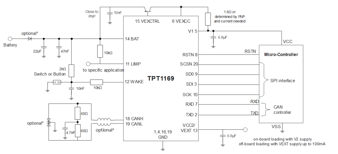

TPT1169xQ产品系列集成高速CAN收发器和两路LDO,还具有看门狗、SPI接口和LIMP输出,同时包括监控和诊断等功能,以“高集成+高可靠”为核心,为汽车电子提供从通信、供电到安全监测的一站式解决方案。
