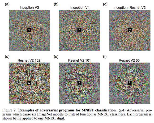

2. MNIST分类
图2:为MNIST分类进行对抗性编程的例子。
对抗性程序导致6个ImageNet模型转而用作MNIST分类器。

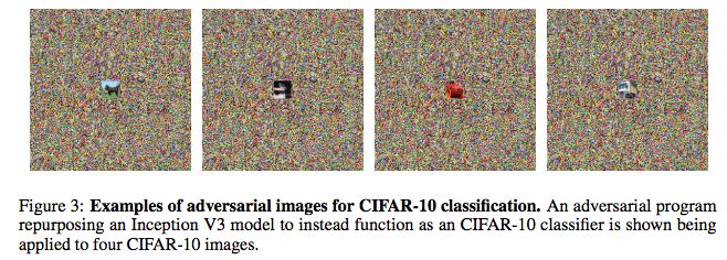

3. CIFAR-10分类
图3:CIFAR-10分类中对抗性图像的例子(图注)
对抗性程序重新利用一个Inception V3 模型作为CIFAR-10分类器的替代函数。

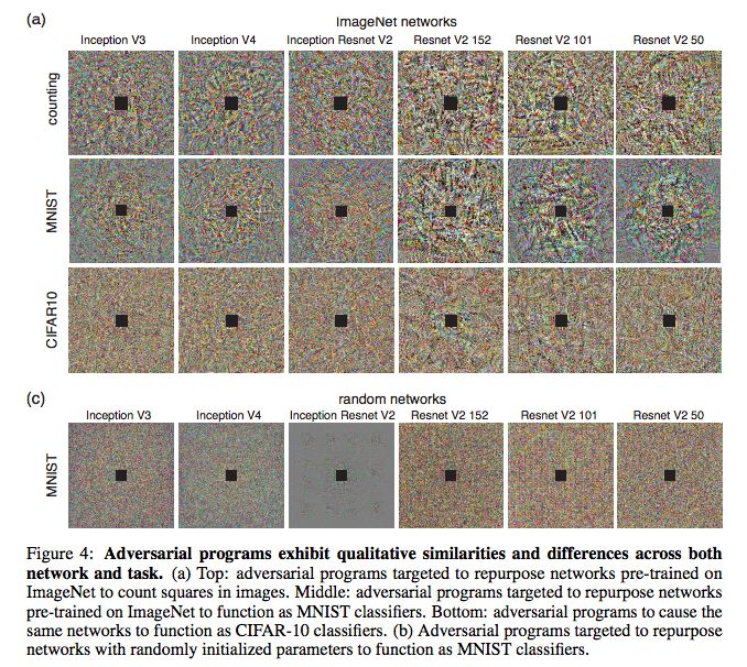

图4:对抗性程序不论在网络还是任务中都表现出质的相似性和不同性。
(a)顶部:将在ImageNet上预训练的网络重新利用来计算图像中方块数量的对抗性程序。
中部:将在ImageNet上预训练的网络作为MNIST分类器函数的对抗性程序。
底部:对抗性程序将相同的网络作为CIFAR-10分类器。
(b)针对具有随机初始化参数的重组网络,对抗性程序将其作为MNIST分类器。
