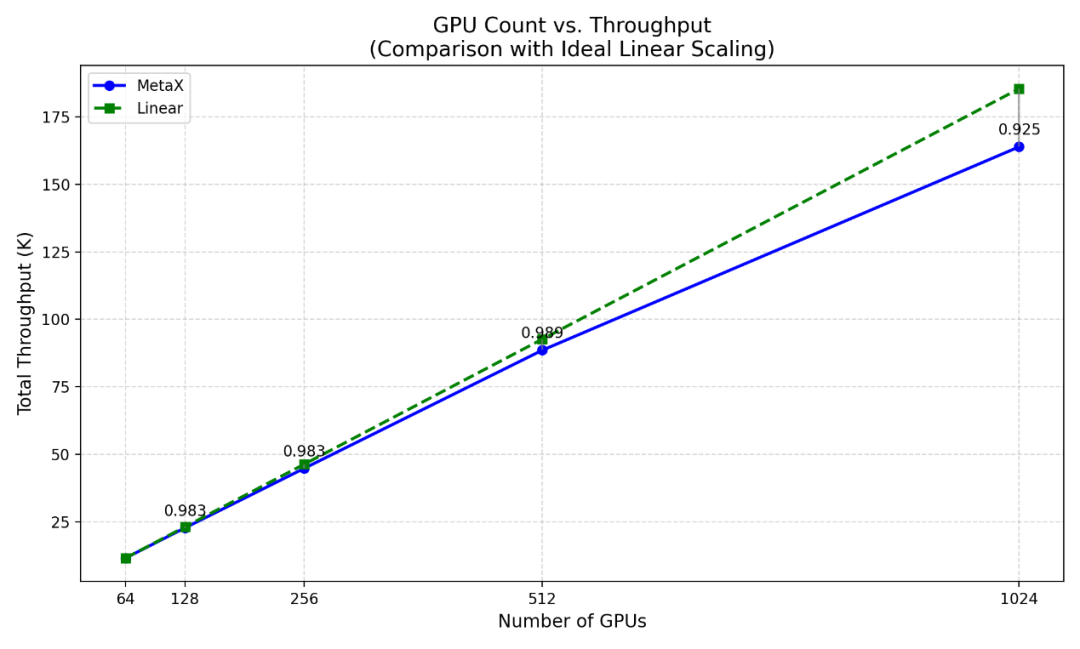

通过上述优化,siiRL框架在沐曦超节点集群上实现了从64卡到1024卡的稳定扩展,系统保持了超过92%的高线性度拓展效率。在模型精度上,与国际主流生态 GPU的训练结果相比,沐曦超节点集群在验证集上的平均绝对误差控制在0.5%以内,满足实际应用场景的精度要求。
gpu
图 2:siiRL在沐曦超节点集群上的扩展性评估,
展示了64卡到1024GPU规模下的高线性扩展能力
