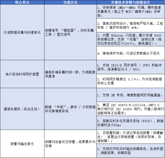

一、产品架构:模块化协同,构建“采集-同步-分析-预警”全闭环
该装置采用“分布式高精度采集+集中式智能分析”架构,将行波采集、时间同步、数据传输、报警预警四大功能拆解为标准化单元,核心组成在保留原高效协同逻辑的基础上,新增多项硬核技术细节,确保信号采集的精准性与运维的便捷性:
电力电缆
各单元协同逻辑升级:
1、信号采集:故障发生后≤10μs内,采集单元启动暂态行波(电流/电压)与工频故障信号采集,独立硬件单元确保高速缓存不丢数,插板式结构避免强弱电干扰导致的信号失真;
2、时间同步:同步装置每10ms校准一次采集单元时钟,0.1μs精度确保双端采集“时间戳无偏差”,为后续测距计算消除时间误差;
3、数据分析:后台主站通过行波算法(双端时间差法/单端波形分析法)计算故障距离,同时自动判断故障类型(短路/接地),生成含暂态波形、测距结果的报告;
4、报警与上传:故障触发后,装置立即发出声光报警,同时通过IEC61850规约将数据上传至电网调度系统,实现“故障发现-预警-处置”无缝衔接。

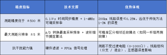

二、核心技术:行波测距+精准采集,实现“米级精度”突破
传统阻抗法测距受过渡电阻、线路参数影响大,而该装置以“暂态行波测距技术”为核心,结合高精度采集与同步设计,将测距精度提升至“优于±500米”,最大分辨率达±5米,彻底解决传统方法的精度痛点。
1.测距精度:多维度技术保障“米级定位”
