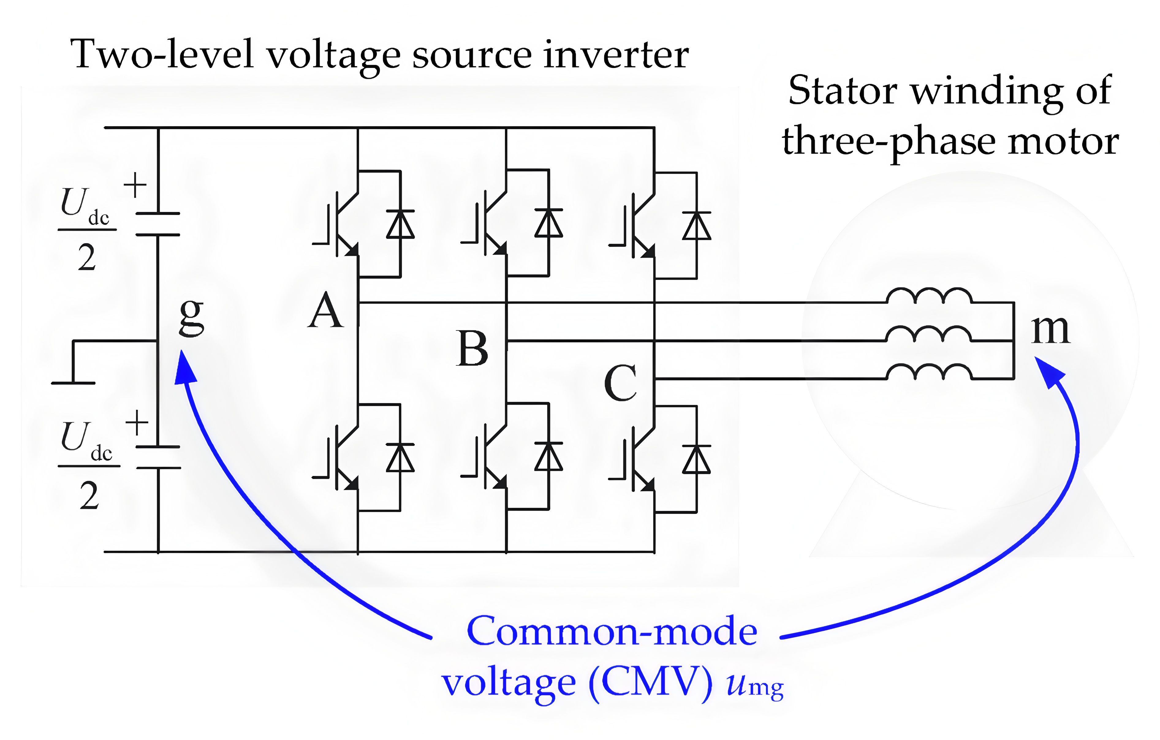

共模电压
在现代电力电子系统中,共模电压(CMV)和共模电流(CMC)是脉冲宽度调制(PWM)变流器固有的高频电磁干扰(EMI)形式。CMV通常定义为三相输出端电压相对于直流母线中点或系统地电位的平均值 VCM​=(VA0​+VB0​+VC0​)/3 。当开关器件快速切换时,CMV会产生快速的电压阶跃(高  dv/dt),并通过电路中的寄生电容耦合到系统地或电机外壳,形成CMC回路 。

共模电压主要源于三相逆变器拓扑结构以及PWM调制策略的固有特性。在标准的二电平电压源逆变器(VSI)中,当采用空间矢量脉宽调制(SVPWM)等策略时,逆变器的输出端电压 VA0​,VB0​,VC0​ 会在直流母线正极 VDC​ 和负极 0 之间切换。当开关器件处于非零矢量状态时,会产生不同的共模电压电平。例如,在 VDC​ 为直流母线电压时,CMV可以阶跃变化到 VDC​/3, 2VDC​/3, 0 甚至 VDC​ 。这些快速的阶跃变化是共模噪声的主要激励源。
