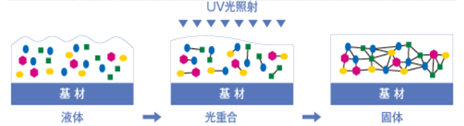

UV固化原理
UV 固化核心是光引发剂触发的快速聚合反应:材料中的光引发剂吸收UV 固化太阳光模拟器输出的特定波长紫外光(如365nm)后,从基态跃迁至激发态,通过裂解或夺氢反应产生活性自由基。这些自由基迅速攻击单体(如丙烯酸酯)的双键,引发链式聚合反应,使液态材料在数秒内交联形成固态高分子网络,完成固化。

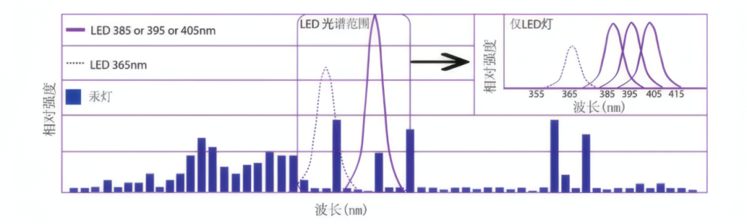

LED光源UV 固化与传统汞灯固化的区别
光源选择是紫外UV 固化太阳光模拟器满足IEC 60904-9 等国际标准的重要前提。设备通常采用LED 光源,其通过半导体材料直接发射单波段紫外光,能量高度集中于365nm 目标波段,能更好实现A 级设备 0.75-1.25 的光谱匹配度要求;且无红外辐射可避免材料过热,减少光强波动,助力达成短期稳定度≤±1% 的指标,同时兼具能耗低、寿命长、波长可调的优势。
传统UV汞灯则因发射光谱宽、有效固化波段占比低,难满足校准标准,且光电转换效率低、能耗大,对比之下,LED 光源更能为设备符合 A 级性能指标提供基础支撑。

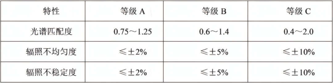

太阳光模拟器光谱匹配度的评估标准
紫外UV固化太阳光模拟器需通过滤光片、反射镜等光学元件将光源光谱调整至与目标固化需求匹配。例如,UVA 固化需重点强化 365nm、395nm 等波长,而UVB 辅助固化需补充 280-315nm 波段。校准过程中,光谱仪实时监测输出光谱,动态调整滤光片组合或光源功率,确保光谱匹配度达到A 级标准(比例因子0.75 - 1.25)。
