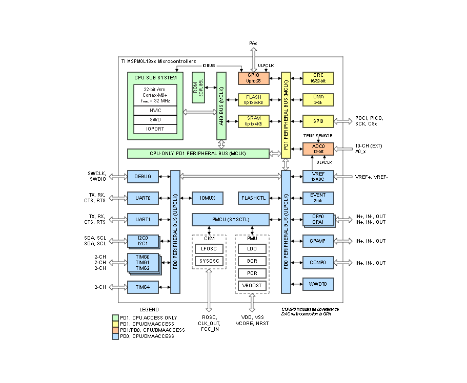

参数
电源电压
方框图
电源电压
