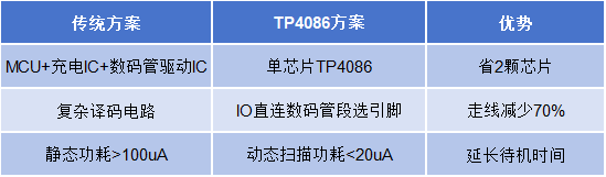

1、高集成
MCU + 充电管理 + 电量指示单芯片方案,外围精简,BOM 成本降低。
内置可编程MCU:9路可配置IO(7路12位ADC+4路8位PWM)
直驱188数码管,同时支持4段电量显示(见典型电路),省去外部驱动IC

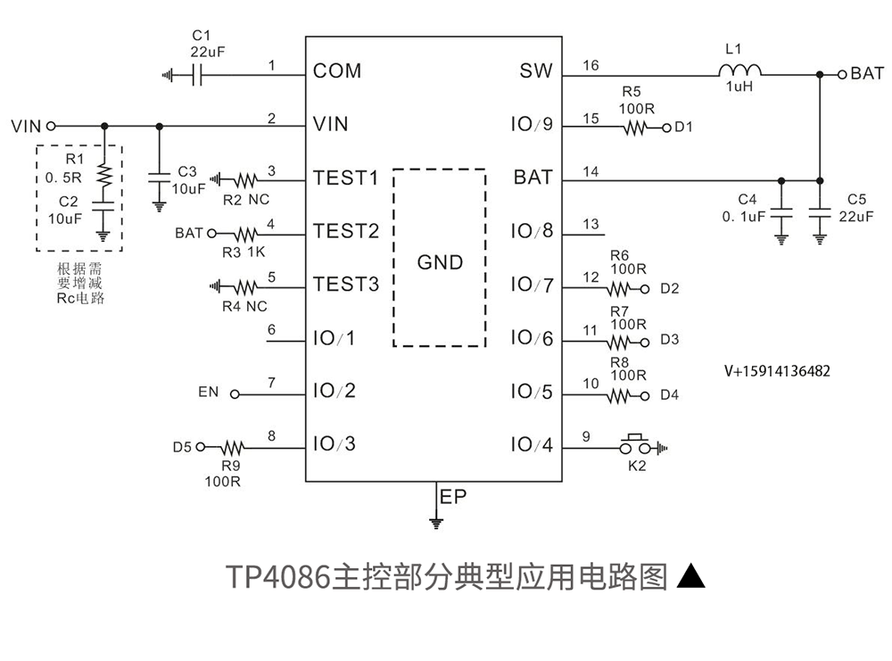

电路设计精髓(参照规格书Page2典型电路)

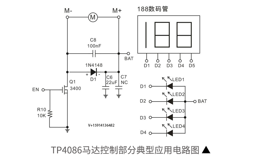

数码管直连
段选信号→ IO/1~IO/4
位选信号→ PWM0~PWM3(支持256级亮度调节)
MCU资源复用
空闲ADC通道接NTC,实现温度/电量双显示

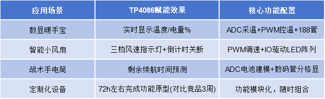

四、场景化解决方案:所见即所得的智能体验
模块化设计成降本增效核心
行业痛点:传统“项目制”开发导致模块复用率<30%,拖累产品上市速度
TP4086突破:
✅ 开放IO架构:9引脚自由定义传感/控制/交互功能
✅ 预置硬件库:集成数码管扫描引擎(支持消影)+PWM波形模板
✅ 开发效率:功能定制周期从3周压缩至72小时左右

188数码管布局秘籍
抗干扰布线
数码管位选信号走线长度≤20mm,并行加100Ω电阻
