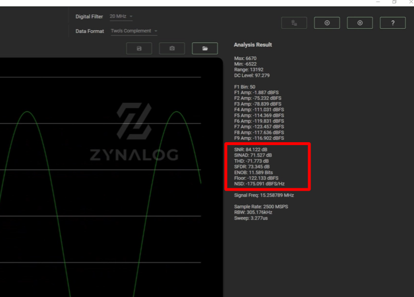

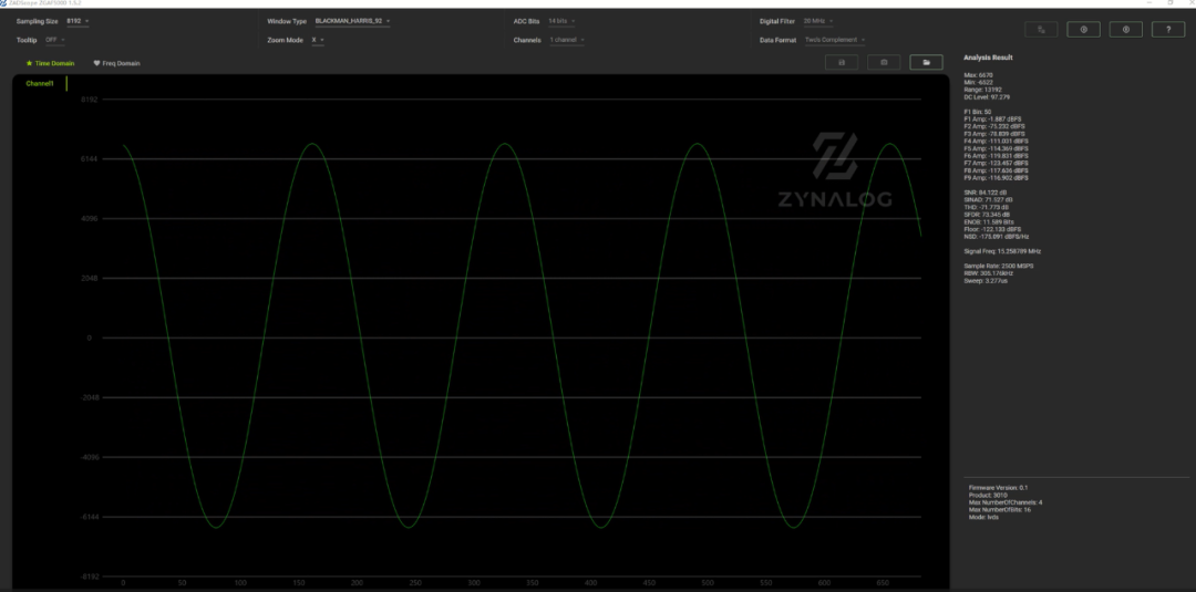

ZGAD5000Q16动态性能测试截图
上方截图为您直观展示了ZGAD5000Q16的实时性能。欲了解更多技术细节,欢迎关注徴格半导体B站官方号,我们将展示详细的实时性能测评视频。以下为ZGAD5000Q16的特性、应用方向及基本功能框架。

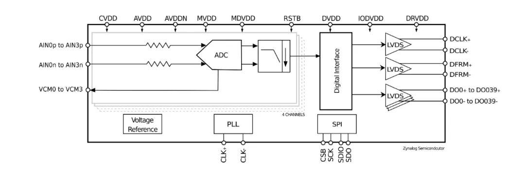

ZGAD5000Q16基本功能框架
