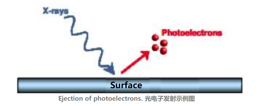

X射线光电子能谱,其英文全称为:X-ray Photoecectron Spectroscopy,简称:XPS,该分析技术是一种通过一束入射到样品表面3~10nm 深度的光子束,检测材料表面信息的无损测量技术。XPS分析技术能很好地使样品保持其原有的结构信息,可用于定性和定量分析材料表面的元素组成和含量,以及分析元素的化学价态、化学键 等信息。
XPS分析技术早期也被称为:ESCA (Electron Spectroscopy for Chemical Analysis),是一种使用电子谱仪测量X-射线光子辐照时样品表面所发射出的光电子和俄歇电子能量分布的方法。XPS可用于定性分析以及半定量分析, 一般从XPS图谱的峰位和峰形获得样品表面元素成分、化学态和分子结构等信息,从峰强可获得样品表面元素含量或浓度。

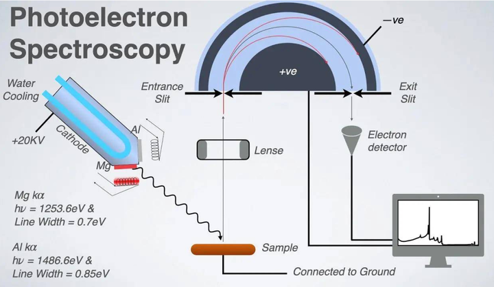

详细来说,XPS就是用一束X射线激发固体表面,同时测量被分析材料表面1-10nm内发射出电子的动能,而得到XPS谱。光电子谱记录超过一定动能的电子。光电子谱中出现的谱峰为原子中一定特征能量电子的发射。光电子谱峰的能量和强度可用于定性和定量分析所有表面元素(氢元素除外)。
