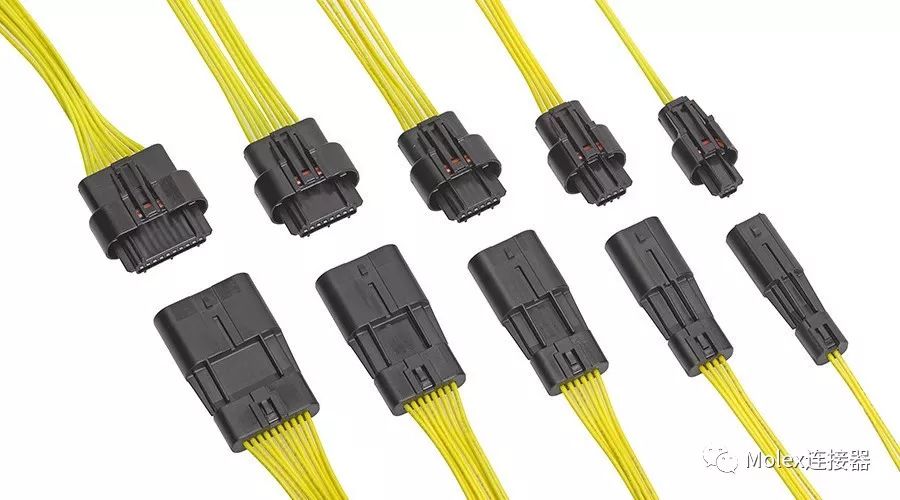

Molex微型密封式连接器系统
近年来,随着设备体积愈发小巧,并且全部必要电气元件的可用空间日益构成挑战,对紧凑式连接器的需求一直在不断增长。
由于众多的应用都会遇到潮湿的工作条件,密封式连接器的重要性与日俱增。然而,在装配、操作、装运及使用过程中,暴露在外的密封件容易被刺破变形。此外,电流的增长也推动了对更大线规电线的需求,这样就会影响到紧凑性,提高成本。大家普遍希望的一点就是从尺寸更小、耐久性更高的 IP67 等级的连接器系统中获得更高的功率。
解决方案
Molex 采取了最佳实践的方式,为当前的竞争格局引入了功能更为强大的替代方案。

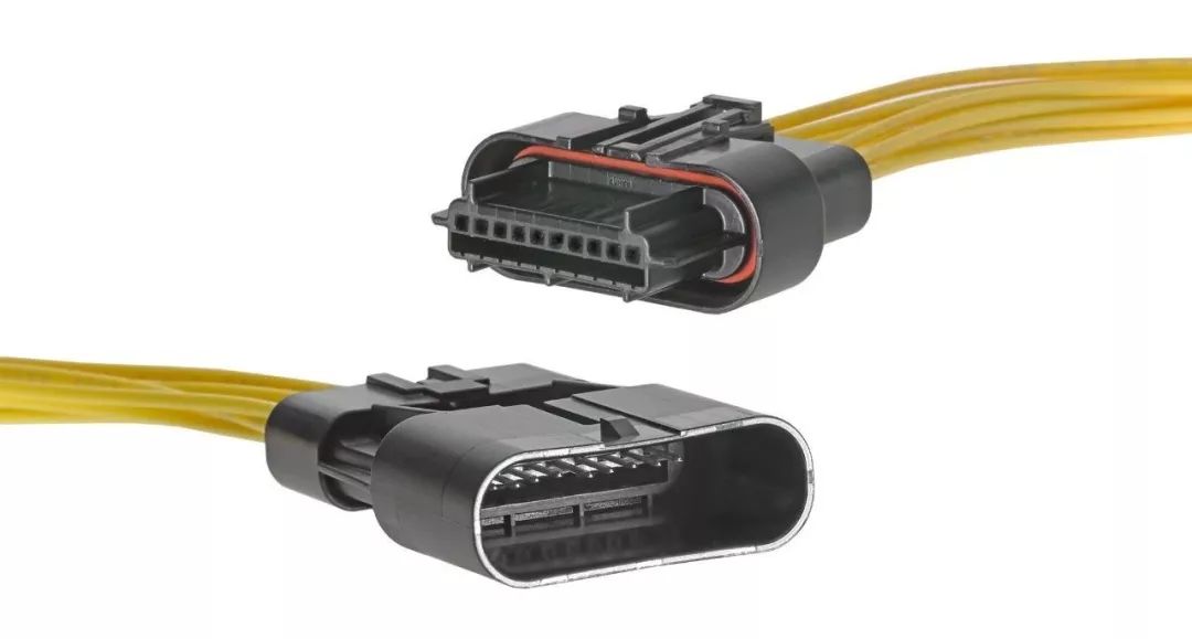

在环境密封型连接器的产品供应方面,Molex已经成为了市场的领导者,通过充分利用自身的丰富经验,所开发出的线对线连接器将 6.0安的额定电流、1.80毫米的窄螺距与 IP67 的防护等级良好结合到了一起。Molex 的设计采用了端帽来保护密封件,使其在装运、操作和使用过程中免于损坏。此外,还为端子的插入提供了引导功能,防止装配过程中密封件刺破,最终可以提高密封件以及连接操作本身的可靠性。
性能等级提高后可以改善母端触点的强度。导线压线区提供了两个触点和两条锯齿,可同时提高电气性能与机械性能。受保护的低外形插锁可保护电线,防止其缠住或损坏,同时将对整个连接器封装尺寸的影响保持在最低程度。Squba 1.80 毫米螺距密封式线对线连接器系统提供 2 至 10 电路的选项。工作温度极限的范围在 -40˚C 到+105˚C,适合消费品及商业领域的多种应用使用,包括传感器、照明、暖通空调、液体分配器,以及需要 IP67 等级密封的任何应用。
主要优势
为多种空间受限的应用提供可靠的功率输出:
• 提供 IP67 等级的防护,防止灰尘与水分侵入
• 端帽为密封件提供保护,提高连接的可靠性
• 微型尺寸(1.80 毫米螺距)减轻空间约束
• 与竞品相比可在更小线规的电线上传输更高的额定电流
• 支持极高的工作温度与额定电流
