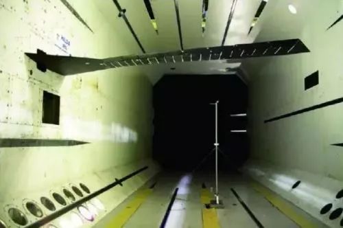

上述两个项目只是研究机翼弯曲对阵列性能的影响及弯曲补偿技术,而最接近型号应用的是在美国空军“传感器飞机”(SensorCraft)项目中专门为该机制造的尺寸3~6m的超高频共形有源相控阵雷达天线,并将它集成到机翼中进行了风洞试验;另外还已制成0.37m2的X波段共形有源相控阵雷达天线。

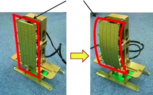

日本这个项目的研制目标是面向未来航空装备,用于取代机内雷达天线,其实现的柔性共形阵天线技术主要实现了三点:天线可以任意角度弯曲;天线传感器可以根据弯曲状态检测曲率,自动修正电磁波相位;通过对天线在弯曲状态下与平面状态下的增益效果进行对比,验证了自动修正电磁波的技术可行性。
柔性天线可以实现任意角度的弯曲
日本研制的这种天线上附有传感器,可以检测天线的弯曲曲率,通过计算曲率半径得出各个元件的坐标,然后自动调整各个元件的相位,形成指定方向的电磁波束。防卫技术本部在微波暗室中对弯曲状态的柔性共形阵天线的增益效果进行了验证,确认在指定方向上形成了电磁波束,证明柔性共形阵天线对电磁波进行修正是有效的。
