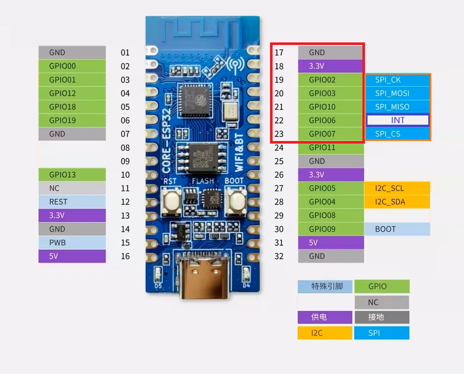

1.) 以合宙ESP32 C3 开发版连接DM9051ANX开发版,两者对应的引脚接口,简单整理如下:
开发板 合宙ESP32 C3开发版引脚示意图
SPI外设模式为FSPI

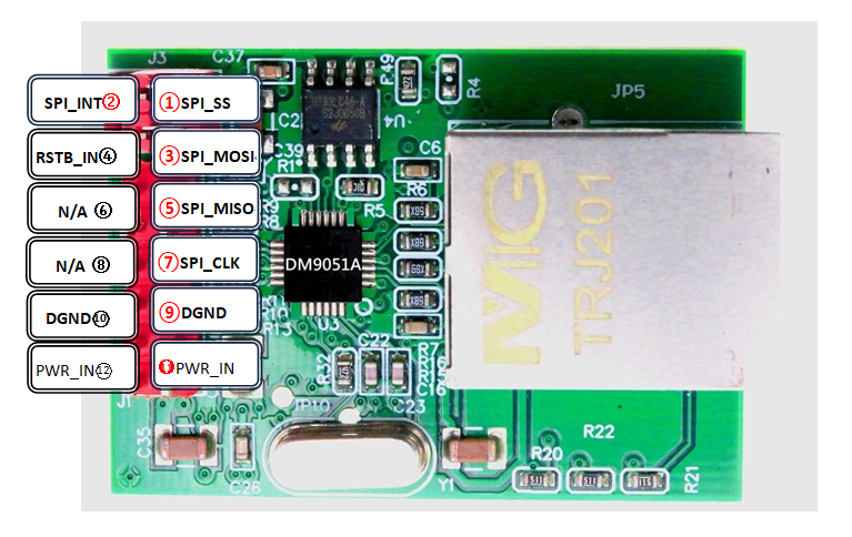

开发板DM9051ANX开发版SPI接口引脚示意图
 2.) ESP32与DM9051ANX开发版引脚对应说明
引脚名
ESP32 C3
开发版
DM9051ANX
开发板
引脚号 说明 引脚号 说明
3.3v 18 3.3V 11 PWR_IN
gnd 17 GND 9 DGND
SPI_CK 19 GPIO 02 7 SPI_CLK
SPI_MOSI 20 GPIO 03 3 SPI_MOSI
SPI_MISO 21 GPIO 10 5 SPI_MISO
INT 22 GPIO 06 2 SPI_INT
SPI_CS 23 GPIO 07 1 SPI_SS

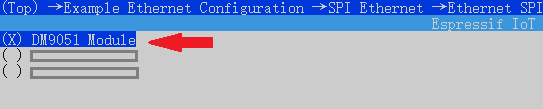

2.) 我们在 『SPI Ethernet』菜单中,选择使用『DM9051 Module』。

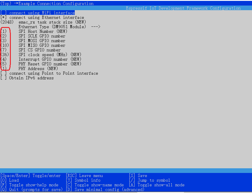

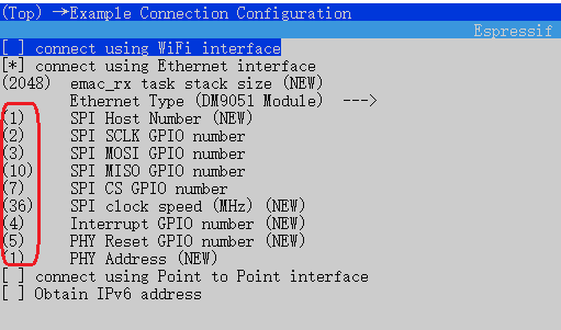

3.) 红框中为ESP32 C3开发版的GPIO引脚配置,请依照用户手上的硬件平台来修改红框的引脚配置即可。
开发板
