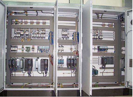

一、DCS系统巡检
1、定时巡检:每天分两次在规定时间巡检。
2、做好除尘工作:
每周一次做好控制柜、操作台外表卫生清洁工作;
每周一次对机柜内计算机、控制站、风扇等表面定期打扫卫生; 每两周定期更换机柜过滤网。
每天检查控制柜、操作台风扇运行,损坏后及时更换。
3、巡检内容:
1)、环境检查: DCS系统要求的运行环境:温度15℃至28℃;振动振幅<0.5mm;湿度45%至70%,不结露;含尘量达到二级标准。这样,洁净的空气可以避免产生通风不畅,灰尘聚集到电路板和机架槽的表面,形成覆盖层产生的不利影响:积尘受潮后,形成局部短路,造成卡件工作异常或损坏。在日常巡检中我们对DCS室内中央空调的运行状况的定期检查,发现空调设备不正常运行或室内温度、湿度异常时,要及时处理。
2)、每天的例行检查和维护。检查各CPU、I/O卡件、电源模块的工作状态,通过眼看(看状态指示灯是否在正常指示位,有无报警指示等),耳听(听电源和冷却风扇运行有无摩擦等其它异常声音),手摸(触摸电源表面确认温度是否正常),提前发现设备可能存在的故障隐患并及时处理;
3)、每天巡检时还查看DCS画面设备状态图,确定各系统设备的包括节点及网络状态是否正常运行或工程师站、操作站有无死机现象,如有设备运行异常,则应做好措施并及时恢复正常。此外还检查操作站的历史趋势及SOE系统是否能正常记录最近时间的历史数据,查对温度补偿值及每天的重要报警历史数据,便于及时发现系统设备的异常。
4)、建立建全DCS维护检修系列管理制度,对影响系统安全的操作权限,组态修改、计算机软件管理、系统防病毒等应有详细的要求规定;DCS信号强制、历史数据调用管理、重要联锁投入/切除等严格管理,特别是装置运行期间原则上不进行组态的修改或硬件的改动,防止系统发生意外,造成装置停运。
5)、定期检查各控制器的负载情况,定期测试CPU负荷率,确定所有控制站的中央处理单元恶劣工况下的负荷率不超过60%,操作站、数据管理站的中央处理单元恶劣工况下负荷不超过40%,如果测试数据接近上限值,不得再增加点数或增加CPU负荷的其它操作。
