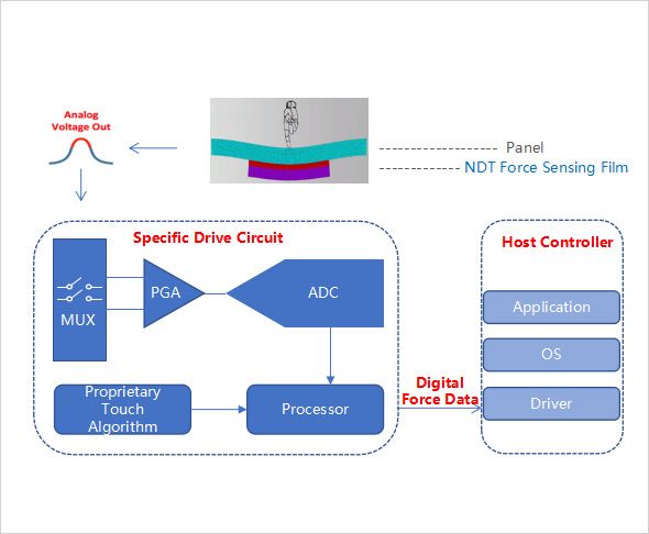

 而此前小米8上采用的压感指纹是汇顶的一代方案,但多了压感控制,其方案来自于一家深圳的非上市公司纽迪瑞。
