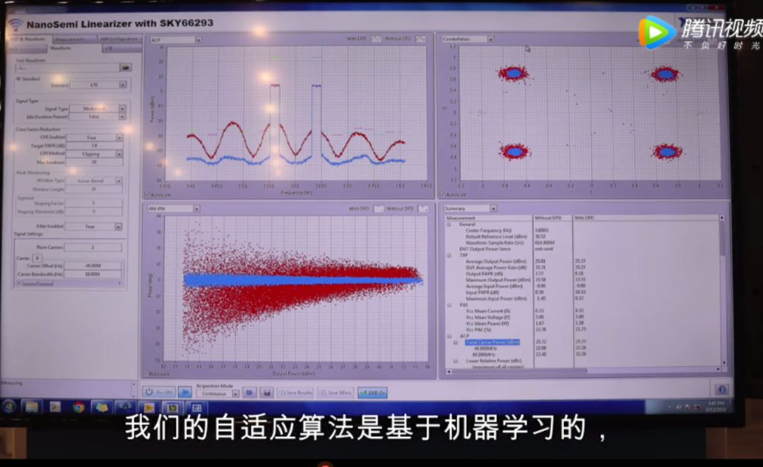

更智能!NanoSemi Linearizer线性算法基于机器学习
NanoSemi开发了一款先进的线性化软件,补充了NI现有的PA和RF FEM测试解决方案。 借助这些解决方案,工程师可以结合802.11ax、4G和5G波形,使用各种DPD技术测试PA和FEM设计。

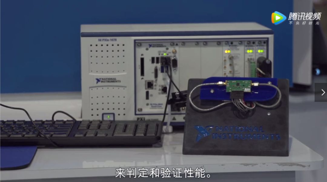

典型的NI系统配置包含NI PXI平台、PXI矢量信号收发仪(可提供高达1 GHz瞬时信号生成和测量带宽)以及NI-RFmx 5G测量算法。新的NanoSemi Linearizer软件利用机器学习技术增加了先进的数字预失真(DPD)算法。
NanoSemi 提供的这种独特的差异化方法,可以将整个从ADC、PA再到天线的射频电路进行线性优化,它不论对于极低功率还是极高功率均适用。NanoSemi开发的基于机器学习的全新线性化软件完善了NI RF功率放大器测试解决方案。
此外,NanoSemi Linearizer还有非常独特的线性算法的优势,其线性算法是基于机器学习的,这是机器学习在RF特性分析和线性化中的首次使用。

使用NI 测试设备,来判定和验证性能
NanoSemi Linearizer软件补充了现有NI-RFmx DPD算法(已包含查找表和存储器多项式方法),并可通过LabVIEW工具网络在线下载。
