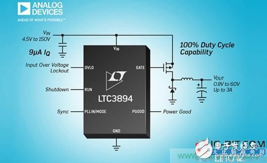

ADI宣布推出 Power by Linear™ LTC3894,这是一款高电压降压型 DC/DC 控制器,在 Burst Mode® (突发模式) 工作下输出使能时仅消耗 9µA 静态电流。其 4.5V 至 150V 的宽输入电压范围使得不需要使用外部浪涌抑制器件。LTC3894 的 100% 占空比能力和可外部调节的电源良好窗口非常适用于在压差状态下持续运行的电池供电式系统。LTC3894 非常适合交通运输系统、常通电源、工业控制、机器人和数据通信应用。
LTC3894 驱动一个 P 沟道 MOSFET 功率级,并能在高达 3A 输出电流下产生 0.8V 至 60V 的输出电压,效率高达 92%。LTC3894 具有外部 N 沟道直通 FET 选项,可在持续高电压高功率应用中提供 PMOS 栅极驱动器电流。
LTC3894 以 50kHz 至 850kHz 的可选固定频率工作,并可同步至 75kHz 至 800kHz 的外部时钟。在轻负载时,用户可以选择执行跳脉冲或突发模式工作。该器件的电流模式架构可提供简单的环路补偿、快速瞬态响应和卓越的电压调节。电流检测通过测量输出电感器 (DCR) 两端的压降完成,以实现最高效率,或者采用一个可选的检测电阻器实现。100ns 最小接通时间允许在高开关频率时实现高降压比。在过载情况下,电流折返限制 MOSFET 产生的热量。其他保护功能包括一个电源良好输出信号、可调输入过压闭锁和软启动。
LTC3894 采用 16 引脚耐热性能增强型 TSSOP 封装,并具有高电压引脚间隔。提供 –40°C 至 125°C 的扩展和工业温度范围版本。
