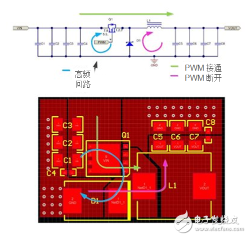

除了这些基本的布局规则,我通常首先会识别开关回路,然后确定哪些回路具有高频开关电流。图1所示为针对降压电源(原理图和布局)的简化功率级的一个示例。
图1:降压电源原理图和布局
降压电源中存在两种状态(假定连续传导模式):控制开关(Q1)接通时和控制开关断开时。当控制开关接通时,电流从输入流至电感器。当控制开关断开时,电流继续在电感器流动并流经二极管(D1)。电流连续输出。
但是存在输入脉冲电流,这是您在布局中需要关注的部分。在图1中,此回路被标记为“高频回路”,并以蓝色显示。您布局的首要目标是将Q1、D1和输入电容与最短、最低电感回路连接。该回路越小,开关产生的噪声便越低。如果忽略这一点,电源将不能有效工作。
