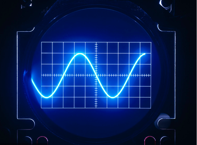

首先示波器从设计原理上分为模拟示波器和数字示波器两种,这个想必大家都清楚。最早出现的示波器为模拟示波器,而今由于带宽等问题,模拟示波器已经渐渐被淘汰。那模拟示波器的原理是怎么样的呢?下面这张图就可以很好的说明:
模拟示波器内部会产生周期性的锯齿波信号来控制银光平电子枪的水平偏转,被测的电压信号经过放大后控制荧光屏电子枪的垂直偏转。这样一来,光斑或者亮线就清楚的显示在荧光屏上了,就是波形嘛。
