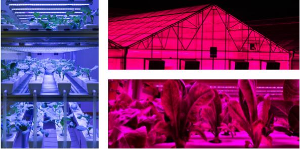

室内温室植物床与LED光源的例子
与传统农业相比,这些设施可以产生更大的产量。植物生长的不同阶段和周期可以通过提供不同波长的光来获得更高的产量或减少生长时间来控制。由于蒸发减少,安装过程中湿度和温度的控制,用水量大大减少。由于封闭的系统,控制或消除昆虫、真菌或细菌的害虫也更加有效。此外,在人口中心附近建造设施,减少运输需求,也可以大大减少粮食生产和供应的碳足迹。LED技术的成熟是未来室内温室可行性研究中最重要的进展之一。最初,led的价格非常昂贵,而且它们所能产生的光的波长非常有限。然而,随着led制造技术的进步,led已成为室内栽培的首选解决方案。与其他照明技术相比,led现在可以发出非常特定的光带宽,同时也非常坚固,而且相对较小。此外,led的使用寿命长,对电压要求低,并且不会产生过多的热量,因此效率极高。这将大大降低室内温室的运营成本。

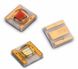

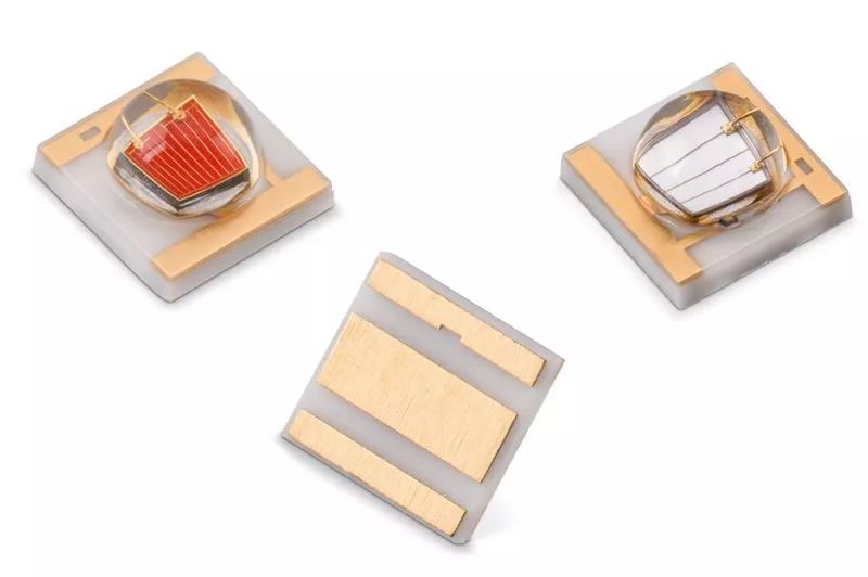

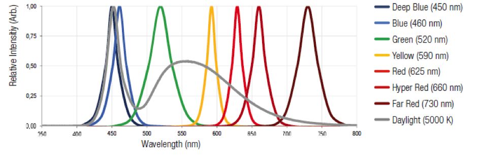

为满足这些要求,WürthElektronik提供WL-SMDC SMD单色陶瓷LED Waterclear系列LED。在WL-SMDC范围已经扩大到包括在450nm(深蓝色),660纳米(超红)和730纳米(远红),其被选择来光合色素的吸收光谱相匹配的波长。除了该系列中的现有产品外,还可以提供多种组合,以满足目标栽培品种的需要。
WL-SMDC LED的发射光谱覆盖在光合色素的吸收光谱上
