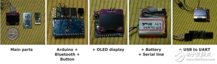

第二步:组件准备
因为我们要做的是一个智能手表,确保各个组件的小巧也是关键之一。
Arduino微控制器
我选择的是最小巧的Arduino,ProMini,这是一个UnoR3的轻量级版本。上面甚至没有USB接口芯片,所以还需要额外准备一个USB转UART模块。这款Arduino有两个工作电压不同的版本(3.3v/5v),我选择的是3.3V的版本,因为蓝牙模块和显示屏都支持3.3V,3.7V的LiPo电池也能正常使用。
3.3V版本的Arduino的工作频率为8MHz,5V版本的工作频率为16MHz,但8MHz足够使用了。
一般ArduinoProMini的核心处理器件是ATmega328单片机,其RAM为2KB;而只配置有1KBRAM的ATmega128的Arduino版本是不够用的。
蓝牙
HC~06蓝牙模块比较常见。其中有一款带有一个接口板,上面包含一个重置按钮和一个LED,但体积也相对较大。鉴于接口板对本项目没多大意义,还额外增加了成本,所以这里选择的不带接口板的HC~06。
显示屏
我们需要一块足够小、功耗足够低的显示屏。我最后选择了Adafruit的0.96英寸的128×64OLED显示屏,支持I2C,SPI,可以很方便地和Arduino进行连接。我这里选用的是I2C和SSD1306驱动芯片。
电池
我的选择是3.7VLiPo电池,容量为140mAh。一般使用可坚持7小时。同样,选择电池的尺寸很重要。
其它
除了线材等组件之外,还需要用到一颗10kΩ电阻(用于按钮连接)。

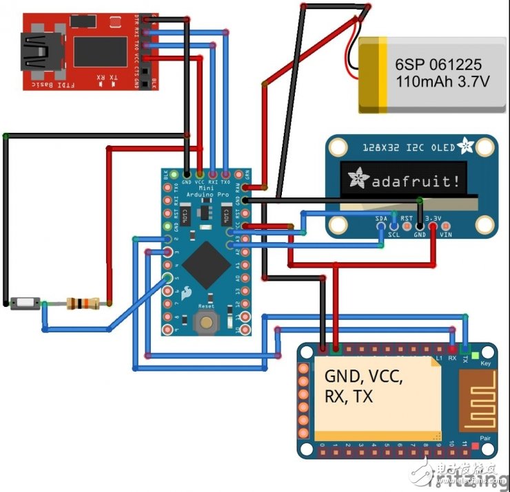

整个系统的硬件结构连接图如下所示:
蓝牙连接Arduino:
VCC~3.3V
GND~GND
TX~D2
RX~D3
OLED连接Arduino:
GND~GND
VCC~VCC
SDA~A4(模拟引脚4)
SCL~A5(模拟引脚5)
如果使用的是SPI接口,则可以参考Adafruit教程按如下方式连接:
D1:MOSI~ArduinoD11(MOSI)
D2:MISO~ArduinoD12(MISO)(可选)
D0:CLK~ArduinoD13(SCK)
DC:DC(数据命令)~ArduinoD8(或其它)
CS:CS(芯片选择)~ArduinoD10(SS)
RES:RESET~ArduinoD9(或其它)

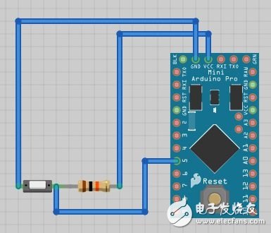

按钮:
连接方式如图,注意这里要用到一个10kΩ电阻。
电池连接Arduino:
正极~RAW
负极~GND
USB转UART模块连接Arduino:
3.3V~VCC
TXD~RXD
RXD~TXD
GND~GND

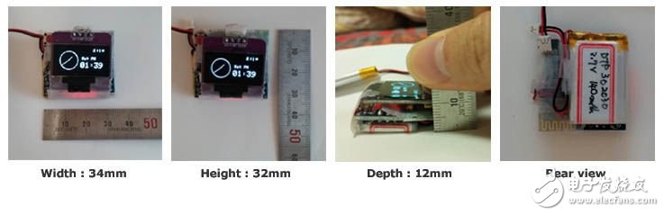

安装尺寸如下:

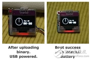

编译和上传:
以上步骤完成之后编译上传,成功之后显示屏上面会显示RetroWatchArduinoLogo和AdafruitLogo。Logo之后屏幕会显示00:00,如下图所示:

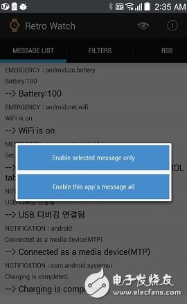

第五步:安卓软件及其源代码
因为Android4.3之后的版本才支持从应用读取通知信息,所以请确保你的安卓设备安装的是Android4.3或更新的系统版本。但如果你使用的是低于4.3的版本,可以使用另一个阉割版的应用:能够通过智能手表接收通知,但无法读取内容。应用源代码可以在GitHub上查看,也可以直接通过GooglePlayStore进行安装(RetroWatch或适合低版本系统的RetroWatchLE)。
安卓软件安装之后检查一下系统是否授予了其读取通知的权限。
接下来打开手机蓝牙,将安卓手机和Arduino的蓝牙进行配对。然后在RetroWatch软件中选择连接好的Arduino,界面上显示“Connected”即表示连接成功。
点击菜单,选择DatatransfertoWatch(传输数据到手表),然后设备会用过蓝牙将时间和信息传输到智能手表。
因为手表硬件的性能有限,很多功能我们需要通过安卓应用实现,手表本身的主要功能是显示。在安卓应用中,你可以设置可推送消息(仅支持英文字符显示)和状态通知(手机电池电量和信号强度等)的类型,也可以推送应用中订阅的RSS(可以订阅天气RSS,用来在手表上显示天气)。更新每30分钟同步一次。
另外,应用中还提供了65个不同的显示图标,你可以自己定义设置。

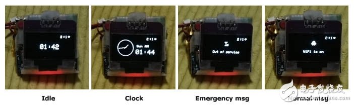

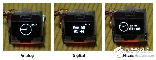

第六步:手表功能介绍
安装就绪之后就该探索一下我们的智能手表了。智能手表的系统按照以下模式工作:
启动显示:显示Logo,手表启动。
时钟显示:显示与之相连的安卓手机上的时间。另外,时间的显示还可以修改,目前提供了模拟显示、数字显示和混合显示三种模式。如果你点击一下按钮,则手表进入紧急信息显示模式。如果10分钟内没有什么数据更新和操作,则显示界面会切换到待机界面。
紧急信息显示:当用户点击按钮或有新的紧急信息输入时,手表进入这一模式。用户可以再次点击按钮查看下一条信息,10秒不操作,手表也会自动显示下一条信息。信息显示完成之后,手表切换到普通信息显示。因为RAM只有2KB,非常小。所以该智能手表最多存储3条紧急信息,多于3条时则自动删除最旧的信息。
普通信息显示:紧急信息展示完成之后手表会继续展示普通信息,点击按钮或5秒不操作就显示下一条信息。信息显示完成之后,手表切换回时钟显示。普通信息最多存储7条。
待机显示:如果10分钟内没有什么数据更新和操作,显示界面会切换到待机界面。在这一模式下,手表界面仅显示指示符(可在安卓应用中选择)和hh:mm模式的时间,其功耗也降低了。在待机模式下点击按钮或收到新信息,手表进入时钟显示模式。

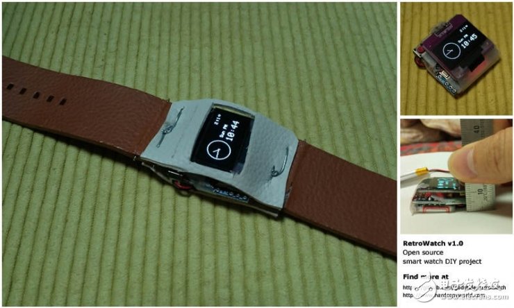

第七步:外部结构制作
你可以自己手工制作一个简单的包装:

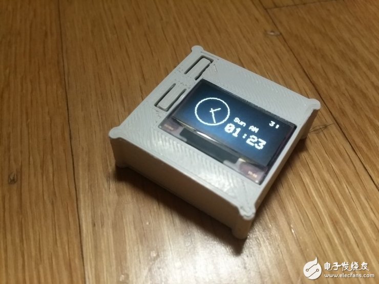

也可以下载3D文件制作一个造型炫酷的手表:
当然,你完全可以选择不戴手表,做个桌面提醒器也不错:
