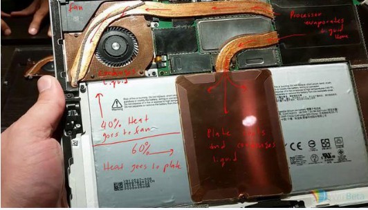

今年的 Surface Pro 4 让很多人直呼“黑科技”,其中有一个地方功不可没,那就是 liquid cooled (液态冷却)技术。
其实这一黑科技在 Surface 系列中并非由 Surface Pro 4 首次搭载。早在去年的 Surface Pro 3 上类似的技术就已现身。
Surface Pro 3 主板
一个物理学常识:物质在气化过程中会吸收热量;物质在气态转变为液态的液化过程中则会对外放热。Surface Pro 3 的散热原理就来源于此。其主板上有一个铜导热管,热管内部填充了液体。热管的顶点覆盖处理器上,在处理器运算产生热量时,热管中的液体就吸收热量气化,形成气体。然后这些气体会通过热管到达另一端的风扇区域,由于此处的温度较低,携带于气体中的热量在此向外散发,本已气化的物质也于此液化并再次凝结成液体,通过热管再次回到处理器部分。这样的过程周而复始。
处理器在高负荷运算中产生的热量就这样被尽可能的散去。不过,Surface Pro 3 这套液冷散热系统还是有一定的局限,发热集中于设备的一些特定区域,从而影响了 Surface Pro 3 的使用体验。
有了 Surface Pro 3 的前车之鉴,Surface Pro 4 的液态冷却系统发生了不小的变化。热管不再只连接处理器和风扇——主板上出现了一根连接处理器和支架的热管。这样的设计让液冷散热的效率大大提高,风扇也仅在处理器极高负荷时才需要开启。更为重要的是,这样的散热设计让 Surface Pro 3 上原本集中于某一特定区域的热量变得均匀分布,散热的速度和效果也提升明显。

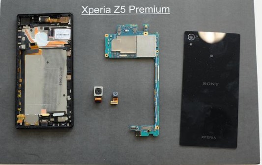

索尼 Xperia Z5 拆机图
提到日系手机厂商和防水手机这两个关键词,我们自然会想到索尼 Xperia。不出意料地,索尼在旗下多款旗舰产品中都采用了这样的散热系统。而为了驯服骁龙 810 这头喷着怒火的“恶龙”,索尼在最新两款旗舰 Xperia Z5 和 Z5 Premium 的散热系统上更是颇花了一些心思:散热铜管增加到了两根,并且还加入了硅脂。在索尼这样变 态的散热设计下,原本火热的骁龙 810 也开始变得冷静。据称,Z5 连续拍摄 4K 视频的时间能达到 38 分钟。

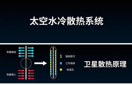

随着智能手机 SoC 性能越发强悍,手机对于这样散热系统的需求也更甚。也有越来越多的非防水手机用上了这样的水冷技术。典型的除了和 Surface 系出同门的 Lumia 950&950 XL,还有采用了“全球首创的太空水冷散热系统”的奇酷手机。
实质上,奇酷手机采用的是散热系统与其它的水冷散热并没有多少区别。只是这八竿子打不着、又叫人摸不着头脑的名字让人不得不感慨索尼大 法的低调,以及“如果吹牛是一种病,那这家公司已病入膏肓 ”。
