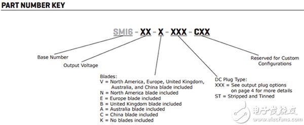

有几种方法可以帮助您选出所要更换的现有适配器的尺寸。一种方法是使用卡尺;通过卡尺可大致了解直径大小,但很有可能无法确切测量内径是 2.1 mm 还是 2.5 mm。这是由于连接器的个别公差所致。这种方法较为粗糙,很容易测不出特殊尺寸的内径,也没什么好的方法,因此需仔细阅读现有适配器随附的所有说明文档。通过记录现有适配器上的编号并在 Google 中进行搜索可查找相关说明文档。有些适配器包含制造商撰写的 PDF 文件,其中详细说明了适配器的规格。例如,CUI Inc. 的国际适配器 SMI6-12-V-P6。它是一种常见的 12 V 500 mA 适配器,内径和外径分别为 2.5 mm 和 5.5 mm。插头尺寸可在 Digi-Key 网站的产品属性下方找到,也可通过查看产品规格书找到。这种方法有时候会引起混淆,因为许多制造商没有针对某个特定产品制作专门的规格书,而是一本包含了整个系列产品的通用规格书。这种规格书涵盖了整个 SMI6 系列,因此需通过几个步骤找到与单个产品相关的信息。
连接器
图 2:CUI SMI6 系列电源适配器零件编号。(图片由 CUI Inc. 提供)

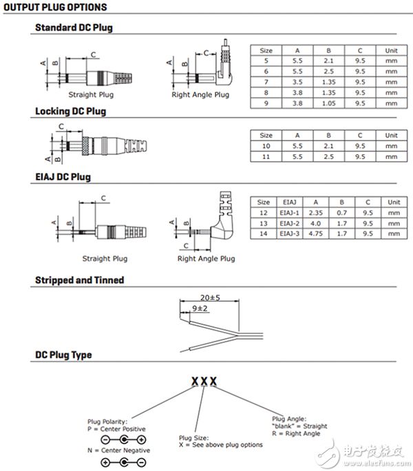

利用零件编号代码查看零件编号 SMI6-12-V-P6,随即便可获得我们所需的关于该适配器的全部信息。我们知道它是 SMI6 系列的一部分,12 表示适配器的输出电压为 12 伏,V 表示充电器附带的是国际插片,P6 表示适配器末端套管连接器的物理尺寸。我们可以在规格书第 4 页的末尾找到输出插头选项。查看直流插头类型,我们看到 P 表示正极中心,6 表示套管插头的尺寸。下图 3 是从规格书中截取的表格,对此进行了展示。从表格我们可以看到有一列尺寸 (Size) 列。我们已经知道了尺寸为 6,因此顺着尺寸 6 这一行可查看插头的 A/B/C 尺寸。尺寸 A 为外径,即 5.5 mm。尺寸 B 为内径,即 2.5 mm。尺寸 C 为套管插头的长度,即 9.5 mm。这一编码方案的最后一组数字为空,表示这是一个直插头,没有自定义配置。
连接器
图 3:显示插头配置和尺寸的 SMI6 规格书图片。(图片由 CUI Inc. 提供)
