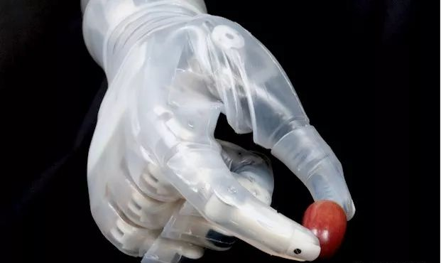

如果想让假肢感受葡萄的软度或者手的温度,这很容易理解。但是,为什么需要感觉痛?
图片来源:DARPA
实际上,疼痛这种感觉是很有用的,它就像一个信号,说,“嘿,小心!”。皮肤中的疼痛传感器能保护我们的身体免受高温或利具的伤害。同样,截肢者可以依靠对疼痛的感知、利用疼痛信号来保护假肢免受损坏。
人们有时候还会无意识地把假肢当作工具使用。要知道损坏假肢有可能代价惨重,因为一些假肢的费用超过70,000美元。
