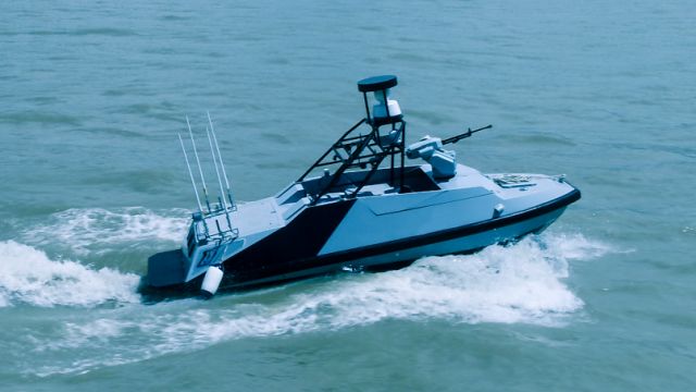

云洲“瞭望者”号警戒巡逻无人艇

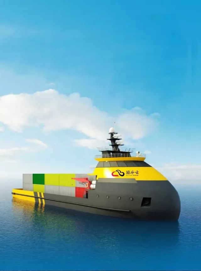

随着自动驾驶、人工智能技术的发展,国际航运业巨头纷纷布局无人航运,2017年底,云洲基于近十年的无人船研发及产业化的技术和经验,与珠海市政府、中国船级社、武汉理工大学四方联合启动建造全球首艘500吨级小型无人货船,这艘无人货船将于今年年底下水,预计2019年率先在全球范围内实现商业运营,开启无人航运之门。
“筋斗云”无人货运船设计图
