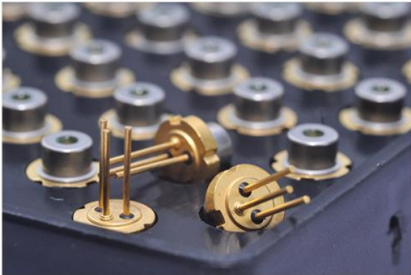

在未来几年中,3D传感技术预计将在消费电子设备中变得日益常见,如智能手机,并将广泛部署于各种汽车和工业应用中。基于VCSEL (垂直腔表面发射激光器) 技术的激光二极管构成了3D传感器的核心,必须在整个供应链中进行测试。随着需求的增长,制造商面临着提高测试能力的挑战,同时要节省占用空间。Model 2606B紧凑的外形,意味着测试工程师和系统集成商可以明显提高每个机架的通道容量,而不用增加更多机架的测试设备。
