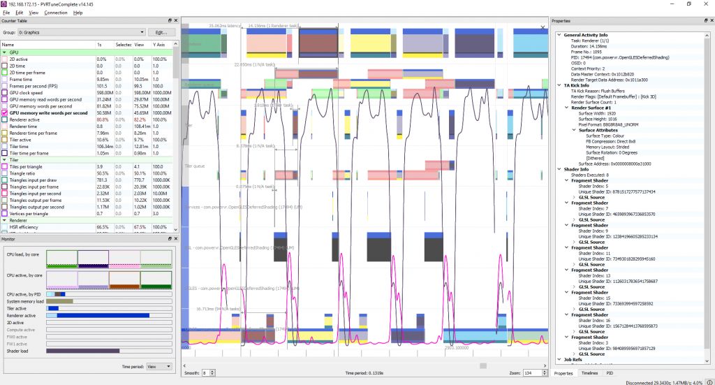

PVRTune Complete升级
然而,这次发布的重大新闻是PowerVR性能分析器PVRTune Complete的重大升级。在移动/嵌入式硬件平台上我们暴露的数据比之前要多,这对于性能优化起到了很大的推动作用。PVRTune Complete早在3月份的GDC 2018大会上就已经发布了,现在大家只要遵循NDA协议在线申请(https://pvrsupport.imgtec.com/)下载就可以使用了。
PVRTune Complete有哪些新特性?
我们对于PVRTune Complete的重大更新感到非常的自豪,PowerVR GPU性能分析工具的两个版本(包括PVRTune Developer)一直都为开发者提供GPU各种性能参数的实时可视化数据。开发者将体验到为PowerVR架构量身定制的快速高效的会话分析功能。
随着PVRTune Complete新版本的发布,你将能够获取比之前更加底层的硬件和驱动数据,这则是通过“API Awareness”来实现的。
“API Awareness”是如何工作的?
PVRTune Complete能够检索和展示API客户端驱动(比如OpenGL、EGL™)生成的各种事件。这使得开发者能够在PVRTune GUI中查看应用级的API调用(比如glDraw*)并且通过PowerVR驱动来跟踪一项操作的状态和在硬件平台上的执行情况。
通过这种方式,开发者能够在应用层直接看到一项任务是如何被提交的并且直接影响驱动和硬件的行为和性能。PVRTune Complete同样可以提供客户端驱动程序的其他信息,比如表面格式、大小和着色细节等。目前它支持OpenGL ES/EGL APIs,后续将很快支持Vulkan API。
这是移动GPU供应商首次暴露出这么多底层驱动和硬件的数据信息。
为了让这些底层数据信息更加容易理解,我们对UI也进行了改头换面,现在的导航栏相比之前更加的直观,数据展示的清晰度也得到了很大的改善。
那么PVRTune Developer有哪些改进呢?
PVRTune Developer仍然与PVRTune Complete是一同开发的,可以像其他开发工具和SDK一样进行下载。PVRTune Developer具有许多与PVRTune Complete相同的特性,包括UI升级,但是功能有些减少并且不包括上文提到的API Awareness等特性。
更多关于PVRTune Developer的信息可以访问https://community.imgtec.com/developers/powervr/tools/pvrtune/。
PVRTune Complete在遵循NDA协议的前提下可以在Linux、Windows和macOS系统上使用,欢迎直接与我们联系(https://pvrsupport.imgtec.com/)获得最新版本。
