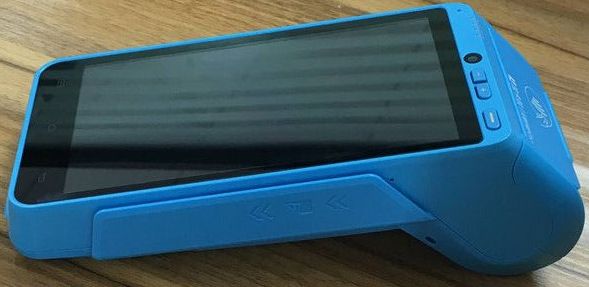

案例一:智能POS机中DDR时钟、屏的时钟和数据、地噪声影响4G天线TIS。
呈现问题:
智能POS机中,4G天线FDD ban5/8 在OTA暗室中测试TIS值为-78dB,辐射TIS不合格(合格值为-91dBm),而辐射TRP与模块传导TRP与TIS都达标。
分析问题:

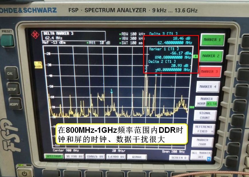

传导TRP与TIS都达标,说明模块本身无问题;辐射 TRP达标,说明天线也没问题,而辐射TIS仅为-78dBm, 可以判定是产品内部电磁干扰影响了接收灵敏度。运用频谱仪侦测干扰源,发现CPU与DDR的时钟频率和屏的差分时钟、数据干扰很大(如下图)。
解决问题:
1. 通过软件适当降低DDR时钟的驱动能力,TIS值从-78dBm提升到了-80dBm, 用锡将CPU与DDR上方的屏蔽盖周围与PCB地良好焊接,TIS值从-80dBm提升到了-83dBm(用锡将屏蔽盖焊死不符合量产,后面改板将屏盖夹子去掉,将夹子改为金属框,金属框与PCB地良好焊接,然后屏蔽盖卡进金属框,测试TIS能达- 82dBm。)
小结:屏蔽盖的作用一是屏蔽空间辐射,作用二是承当地回路,减弱共模噪声。
2. 焊好屏蔽盖后,用导电布将屏排线屏蔽并两端接地,测试TIS值能达-86dBm 。(改板后在屏的差分时钟和数据对各串一颗90Ω的共模电感,同时将原来的屏FFC排线改为FPC排线,测试TIS能达-88dbm。
小结:下图是90Ω共模电感的频率特性曲线图,90Ω指的是频率在100MHz时的共模阻抗,共模阻抗随着频率的变化而变化,在800MHz-960MHz时的共模阻抗高达600Ω,所以共模电感对800MHz-960MHz的共模噪声有很好的抑制效果;FPC排线具备屏蔽效果,同时能给信号提供地回路。
电磁干扰
3. 将屏后铁板与PCB地相接的导电棉去掉,只保留天线接地位的导电棉,测试TIS能达-91dBm, 最终辐射 TIS 达标。
小结:地噪声传播的形式是电流,电流往阻抗低的方向流动,PCB上的地噪声会通过导电棉流向后盖金属,然后通过后盖流向天线的接地位。

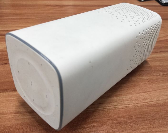

案例二:智能音箱中频偏影响WIFI天线的TIS。
呈现问题:
智能音箱中2.4G WIFI天线 测试传导、辐射的TRP和TIS都不达标,天线的驻波比、回波损耗等参数正常。
分析问题:
传导TRP和TIS都不合格,说明模块本身存在问题;通过调节各电路的匹配,TRP和TIS没有明显提升,通过频谱仪查看发射频率,发现其频率偏移,频偏问题首先考虑晶振,因为晶振基准频率误差大,就会造成本地振荡信号频偏,本地振荡信号是合成发射和接收频率的一部分。
解决问题:
如下图,通过调节晶振两边的匹配电容CG和CD,最后取值10pF, 使发射和接收频率都在标准范围内,最终测试TRP和TIS合格。
小结:负载电容是晶振产生基准频率的一个参数,负载电容包含了CG、CD和走线寄生电容以及芯片端等效电容 ,走线寄生电容和芯片端等效电容不好把控,所以需要外围 CG、CD去调节。

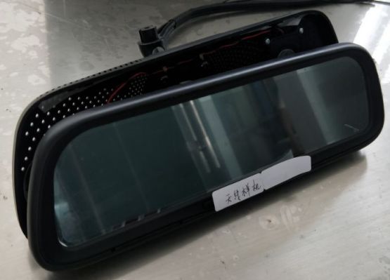

案例三:行程记录仪中 DC-DC 和摄像头的噪声影响GPS天线的接收灵敏度
呈现问题:
行程记录仪中GPS天线测试辐射TIS不达标,而TRP与传导TIS都满足要求。天线的驻波比、回波损耗等参数正常,这样基本可以判定是产品内部电磁干扰影响了接收灵敏度。
分析问题:
运用频谱仪侦测干扰源,发现背光的DC-DC输出的纹波噪声和摄像头时钟的谐波干扰很大,实验的过程中,调节频的亮度和关闭摄像头,搜星数和星值都有提升,确定了背光和摄像头的噪声干扰了GPS天线的TIS。
解决问题:
1.如下图,分别在MCLK和PCLK线上串120Ω磁珠,MCLK的磁珠靠近芯片端,PCLK线上的磁珠串在摄像头端,搜星数和星值有一定的提升。
小结:磁珠放置的位置是靠近源端,这样就减弱了中间部分走线的辐射和耦合干扰。MCLK由芯片给出,而PCLK由摄像头发出。
电磁干扰
2. 如下图,DC-DC输出端增加一颗10pF的电容,然后在电容后串120Ω的磁珠滤除纹波,最后GPS搜星数和星值达标。
小结:通过计算,10pF左右的电容滤除1.575GHz的频率效过最佳,而磁珠的大小和放置的位置会影响DC-DC的转换效率,磁珠一般放置在电容之后。
