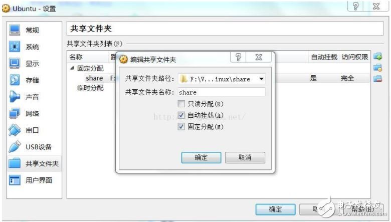

“共享文件夹”-》 添加共享文件夹 -》 在存放虚拟机的位置目录中,新建一个“share”文件夹,并指定该文件夹,配置为“固定分配”和“自动挂载”,如下图所示
VirtualBox部分暂时完结
