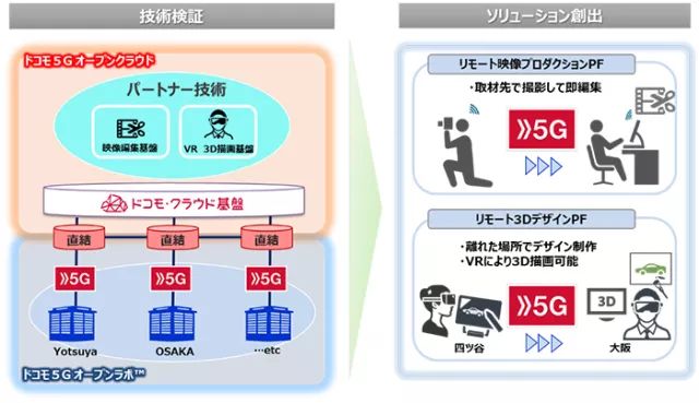

最近,NTT Docomo公司宣布已经开发出一种新系统,用于依靠5G的8K VR直播视频流,相比普通视频格式的VR直播,画质将更好、沉浸感也会更上一层楼。这个系统将用于展示360度的现场活动,允许佩戴VR耳机的用户享受流畅逼真的VR体验,以观看现场音乐和体育赛事。

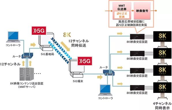

高质量的视频对于传输速率的要求很高,对于这点,Docomo选择依靠5G传输,与6家公司进行合作,采用它们在VR和5G方面的高技术,比如采用NEC公司的 “NEC云系统”,具有很高的机密性和高可用性的5G利用率支持。

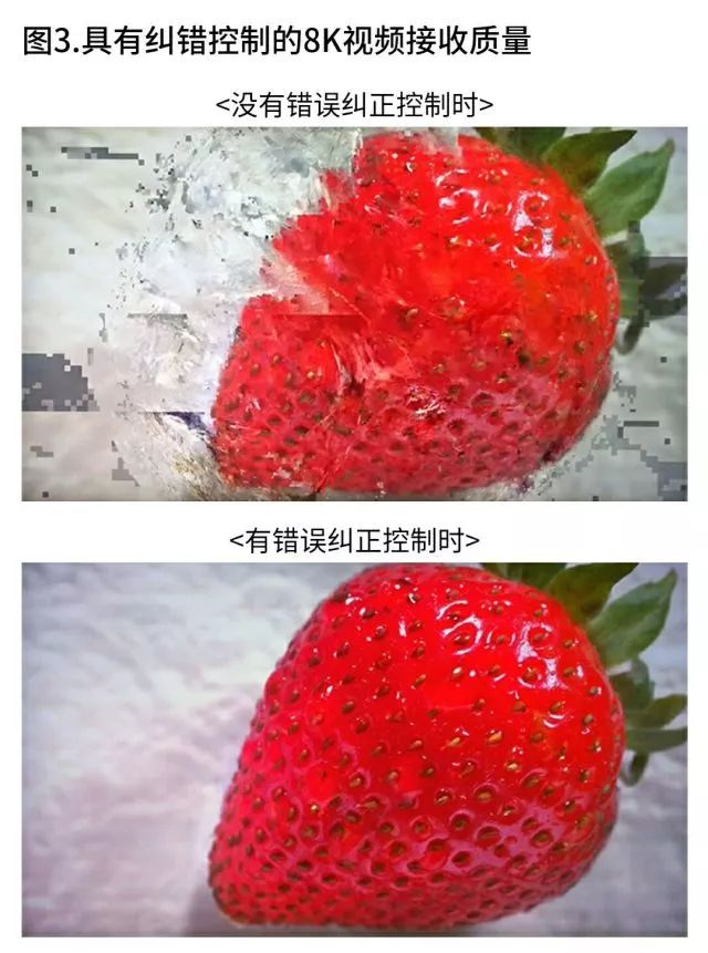

最后,由于实际情况下用于无线通信的无线电波不断受到障碍物以及反射物体的影响,因此接收错误是不可避免的。因此系统在接受端使用了具有错误检测和校正功能的接收设备,使8K视频能够以最小的干扰显示。
需要说明的是,Docomo和夏普在去年就已经有过类似的测试,同样是依靠5G传输8K视频,但并非VR的实时传输,显然,前几天宣布实施的这个系统就是去年实验的一个增强版。由此也可看出,Docomo的8K VR传输系统是为将要普及的5G 打造的,它对于通道传输速率必须在80Mbps以上的高要求也印证了这一点。
