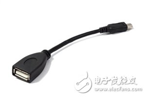

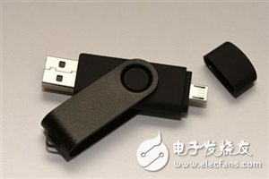

USB On-the-Go(OTG)是使设备能够充当主设备或从设备的规范。USB OTG可广泛应用于PC、智能手机、ePOS(电子销售点)和移动电源。主设备或从设备的角色可以根据协议进行改变。数据可从智能手机或相机传输存储到U盘中,当智能手机连接到主设备PC时,智能手机也可以充当从设备。数码相机照片可直接上传至打印机,而无需通过PC传输。数据可在“从设备”之间相互传输。这在我们的日常生活中十分有用。图1所示为市售的USB OTG驱动器和USB OTG连接线。
1USB OTG驱动器(左)和USB连接线(右)

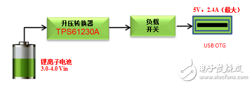

随着数据传输速度不断提高,USB Implementers Forum多次更新了电源规格,并于2016年宣布了最新USB OTG设备的USB电源(PD)规范。该USB PD规范规定,5V时的最大电流为3A。TI的TPS61230A高效升压转换器可涵盖此规范的大多数应用。对于大多数便携式设备来说,由于内部空间有限,所以封装尺寸和散热性能就显得至关重要。TPS61230A在尺寸和性能(效率、散热)之间实现了良好平衡,并且满足了锂离子电池USB PD的最大5V/2.4A的功率需求,如图2所示。
2USB OTG Vbus电源框图

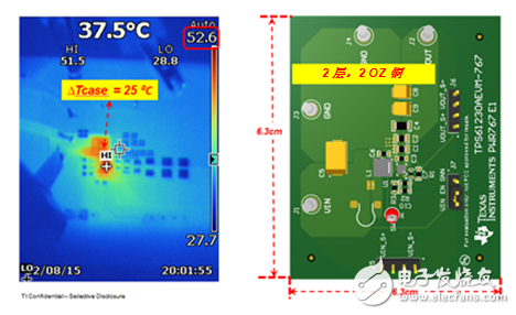

TPS61230A基于谷值限流模式控制方案,最小开关电流为4.8A。该器件集成了两个低RDSonFET(18mΩ/高速,21mΩ/低速),这使其具有更高的效率和更良好的热性能。在室温条件下,VIN = 3.6V,VOUT = 5.0V,IOUT = 2.0A时,只能实现25℃的升温,如图3所示。
3:热性能和EVM
