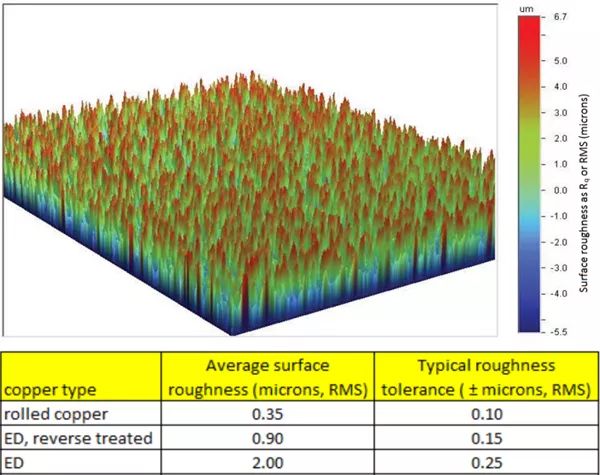

大多数的PCB基材都会压合几种不同形式的铜箔,如标准电解铜(Electro Deposited copper),反转铜(Reverse Treated copper)或压延铜(Rolled copper)。标准ED铜是通过电解的方式,在钛鼓上逐渐电解沉积成不同厚度的铜箔,通常与钛鼓接触面较为光滑,而电解液面较为粗糙。RT铜箔也属于电解铜,只是将与钛鼓面相接触铜箔表面经过处理后与基材压合形成。压延铜箔是通过辊轧机碾压铜块而得,连续的辊轴碾压可以得到厚度一致性很好且表面光滑的铜箔。
由于现实的铜箔生产工艺,铜箔的表面粗糙度值不可能固定不变的,铜箔表面形态总是以不同的高低起伏展现,如图5所示。因此对于任何铜箔类型,铜箔的粗糙度都存在一定的变化范围。对于射频微波应用,Rq或者RMS(均方根)值通常被认为较合理的铜箔粗糙度表征方式。罗杰斯公司的RO3003TM材料是被广泛应用于77GHz汽车毫米波雷达的电路材料,对于RO3003TM材料的ED铜箔,其典型的铜箔表面粗糙度的RMS值是 2.0um,铜箔粗糙度变化的典型值约为0.25um。越光滑的铜箔其粗糙度变化的值也就越小。
图5、铜箔表面形态图及不同铜箔粗糙度容差

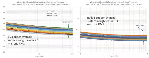

实际应用中电路所呈现出的Dk值(设计Dk)不仅需要考虑材料过程Dk的变化,同时需要考虑铜箔粗糙度变化带来的影响。而常常被大多数工程师所忽略的电路加工过程也会造成设计Dk的变化。通常,设计工程师为了更为准确的设计电路而想知道设计Dk值的变化大小,最好的方法就是选取多个不同批次材料,制作并测试多个相同电路来评估其变化。为了更好的说明这种变化情况,仍然选取了5mil RO3003TM材料,其时间跨度达4年的多个批次制作成50Ω微带线测试电路的设计Dk。从图6可以看到,使用铜箔粗糙度RMS值为2.0um的ED铜箔的5mil RO3003TM材料,其在77GHz时电路的设计Dk的典型值是3.16,变化约0.126;而使用光滑的压延铜的5mil RO3003TM材料在77GHz是电路的设计Dk典型值是3.055,变化约0.096。这也进一步证实了,材料过程Dk的容差越小,所使用铜箔的表面越光滑,其最后成品电路的设计Dk值变化越小,电路性能一致性也越好。
图6、厚度5mil RO3003TM材料不同铜箔下电路Dk值的变化

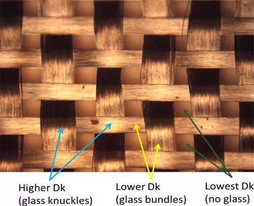

在电路材料中通常会添加玻璃布来增加材料的结构强度,这样有助于提高材料的机械稳定性。但是电路材料中的玻璃布会影响该材料的介电常数(Dk)随着位置的变化。这种Dk的变化是由玻璃布特有的物理交织结构造成的,发生在非常小的区域且以周期性的方式呈现。也就是说,玻璃布中玻璃纤维编织形的交叠处及小的开口空隙区域的Dk值会有不同,如图10示例。通常,玻璃布或玻璃纤维的Dk约为6,而开口空隙区域的Dk由材料树脂体系的Dk值决定,比如3。当存在两束玻璃纤维相互交叠时,此时的Dk值最大;而开口空隙区域没有玻璃纤维的存在,此时的Dk最小;仅有单束玻璃纤维是Dk值居中。
图10、玻璃布纤维相互交叠形成的不同Dk值

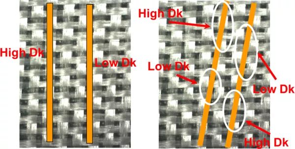

当含有此类玻璃布的材料仅应用于较低频率时,由于信号波长较长,几乎对电路性能不会造成影响。而当材料应用于高频毫米波频率时,电路性能就会受到一定的影响。以介电常数Dk为3.0、厚度5mil的电路材料为例,当材料应用于77GHz毫米波电路时,所设计的50欧姆微带线的宽度是12mil。常见电路材料中大于12mil的玻璃布的交叠与空隙开口是非常常见的。在实际电路中,如图12左所示,当微带线分别处于玻璃纤维束或空隙上方时,由于Dk的不同此时同一设计的不同电路的阻抗就存在一定差异,从而影响电路的一致性;同样,即使处于图11右所示情况,Dk也存在周期的变化,导致同一微带线电路的阻抗也会周期的变化,进而影响电路的相位,影响系统的一致性。
图11、线路经过不同区域的Dk的变化
正因为玻璃布带来的这种高频的玻纤效应,为了尽可能减小这种影响,在考虑应用于如77GHz汽车毫米波雷达的材料时,应选择不含有玻璃布的电路材料。
