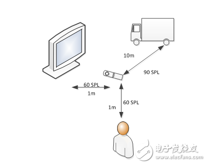

在1 kHz时声压级(SPL)为90 dB的声音,对于16位PCM信号,应产生2500的RMS。这几乎是16位有符号信号整体振幅范围的10%。想要感觉一下SPL范围的话,正常水平的电视机或典型的人类对话能在1米距离内产生60 dB SPL。相比之下,柴油货车在10米距离处产生90 dB SPL。

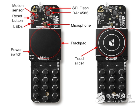

为了让设计人员能够评估功能完整的语音命令遥控器的性能,Dialog提供了基于单个DA14585 蓝牙低功耗(BLE)SoC的先进语音遥控参考设计。该设计不仅支持语音,还支持一系列附加功能,如无线鼠标、触摸板、红外线以及按键,这些功能都存在于现代遥控器设计中,为用户提供更自然的方式与终端设备进行交互并浏览菜单和结果。
图5. Dialog 语音遥控器开发套件
第二代参考设计包括整个软件架构的重要变化,更加模块化、更易于适应最终产品要求。所有的功能都被组织成模块,具有平台相关和独立的部分。这些模块连接到驱动程序,用于DA14585内部外设或为Dialog先进语音遥控开发板选择的外部元件。
