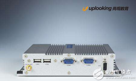

  无风扇嵌入式工控机的结构采用全铝外壳+嵌入式主板+外置低功耗电源的组合方式
  系统优点:
  (1)全铝结构的外壳,使散热更充分,体积小、重量轻。便于安装携带。
  (2)采用先进的嵌入式、低功耗CPU主板及最新嵌入式技术,和相关外设接口集成在CPU主板上,减少了联接问题,可避免相关松动问题
  (3)嵌入式CPU主板采用单+5V或+12V直流供电方式,同时配有交流适配器,使现场电源供电方式更丰富,供电更可靠
  (4)由于嵌入式主板的CPU采用BGA(板载)封装方式,无需顾虑连接问题,并采用免风扇设计,使可靠性大大提高,彻底解决了传统工控机散热不足及寿命问题
  (5)对于客户安装时只需利用外接插口连接硬盘及内存,即可使用,缩短了装机时间,提高了工作效率。
  总结:CPU卡与底板或外部接口存在大量的联接线www.cechina.cn,就导致系统联接松动或接错的问题,带来整个系统的不稳定(就如系统中有风扇);嵌入式工控机采用先进的技术,从根本上解决了传统工控机无法解决的问题,使系统更稳定,结构更精悍。
