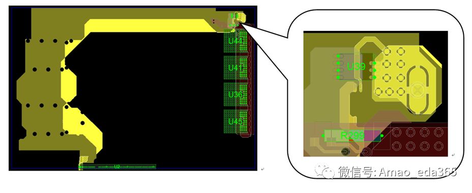

这里介绍PowerTree调入第三方网表的使用方法。根据PCB DESIGN HOUSE日常的工作经验,很多情况下拿不到原理图原文件,第一方网表也不易获得,因而第三方网表最为适合。现在的EDA软件基本都可以输出PowerTree所需的第三方网表格式,因而PowerTree的使用可以应用到更多的EDA设计平台。
注:这里的方法基于《信号、电源完整性仿真设计与高速产品应用实例》中11章的内容,使用PowerTree提取从PCIE金手指(U2处供电)到各元件(U36、U41、U44、U51)的电源树结构。
注意点:链路中的N-Channel MOSFET管(U39)需要设为直通类型及设置对应的导通电阻(通过查DATASHEET得到导通电阻0.014Ω)。
pcb
图7 MOS管在12V链路中的连接情形
PowerTree使用过程简单,主要步骤:。

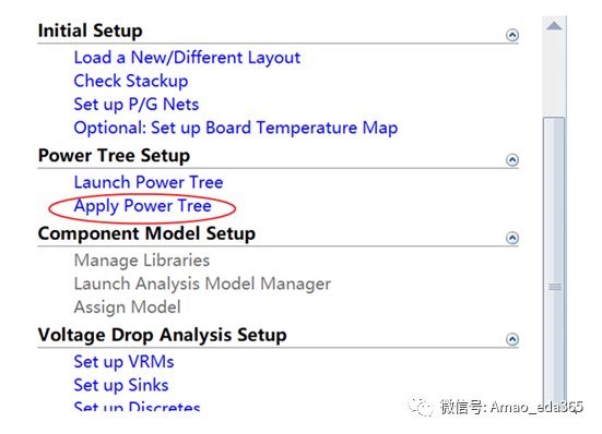

b)     后面只需根据软件提供的界面流程一步一步操作(在此省略中间的步骤,可以参考软件自带HELP文档,或在作者微信公众号: amo_eda365上看相应的使用视频),到图9中的步骤把PowerTree上编辑的数据(Vrm、Sink、分立元件值或模型)后另存为pwt结尾的文件导入到PowerDC中。
图9 PowerDC仿真考流程中PowerTree应用菜单
c)PowerDC中数据在Apply Power Tree按钮进行数据无缝导入前后的效果比较图。
