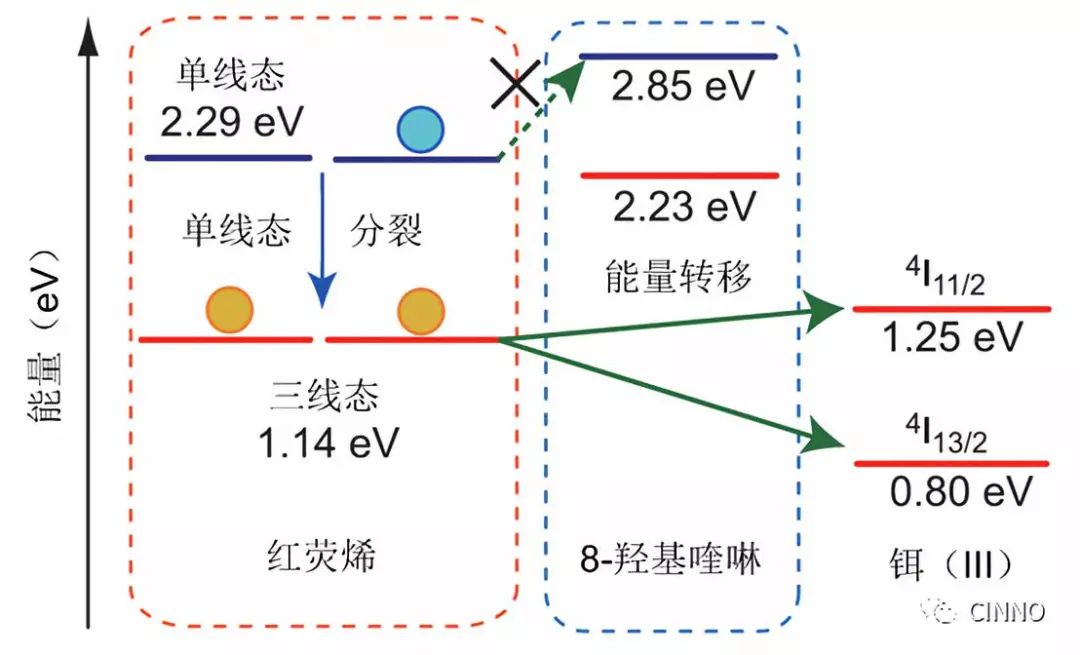

激子有两种形式,单重态和三重态,分子只能接收具有一定能量的单重态或三重态激子。研究人员通过使用上述作为激子变换器的分子克服了每对电荷只能产生一个激子的极限,这种分子能够接受能量是其单重激子能量一半的三重态激子。

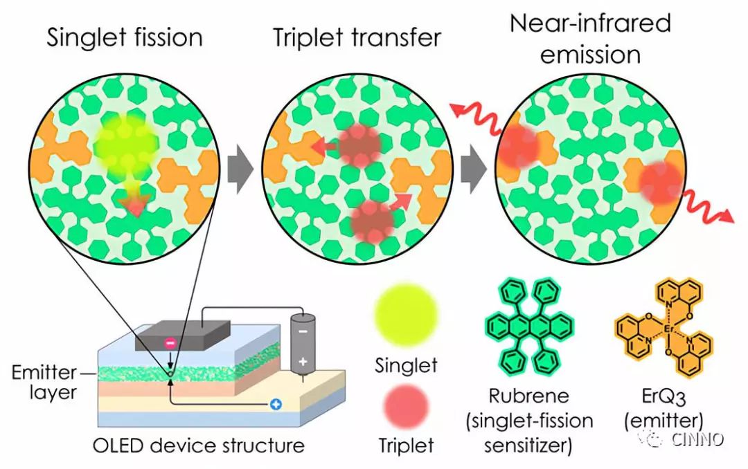

单重态激子裂变,图片来源:CINNO
在这样的分子(如上图示中的红荧烯)中,单重态可以将其一半能量转移到相邻分子,同时为自身保留一半的能量,从而将一个单重态激子分裂成两个三重态激子,这个过程叫做单重态裂变。
紧接着,上述分裂后形成的三重态激子转移到第二类分子(如上图示中的8羟基喹啉),该第二类分子可以利用这些三重态激子的能量发射近红外光。在目前的工作中,研究人员能够将电荷空穴对转换为100.8%三重态激子,这表明100%不再是激子产生效率的限制。尽管单重态裂变现象之前已在有机太阳能电池(OPV)应用中观察到,但是用于OLED尚属首次。
