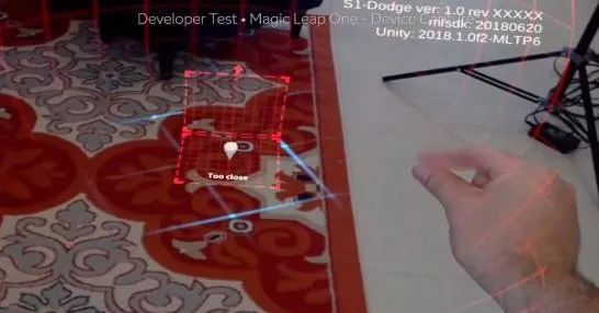

科尔曼·布莱恩特(ColmanBryant)是Magic Leap的交互和体验设计师,他还演示了该系统如何在没有控制器的情况下跟踪不戴手套的手,以便支持手势输入。在真实的房间里,布莱恩特展示了虚拟网格网格的实时覆盖效果,它允许用户的缩放手势在空间中放置对象。很明显,手指和关节都可以被追踪,也可以用手指、拳头和其他手势。眼动跟踪和头部跟踪都包括在内。

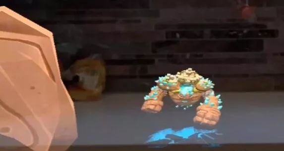

Magic Leap One的软件自动确定真实房间内的表面,然后显示3D数字对象。不过在最初的演示中,这些软件的显示效果看起来明显低于苹果的ARKit应用。最新的卡通机器人演示叫Dodge,显示一个怪物出现的沙发和厨柜上,它会扔石头,并重击桌面。要将内容加载到Magic Leap One上,你可以在LightPack上使用USB-C端口,也可以通过Wi-Fi传输文件。由于多个Magic Leap One可以加入相同的Wi-Fi网络中,开发人员表示,多人游戏和共享混合现实环境是可能的,而且很有趣。

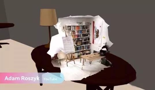

Magic Leap还出动了其“首席游戏官”,曾参与《第七访客》(The 7th Guest)、《雷神之锤III竞技场》(Quake III Arena)开发的格雷米·迪瓦恩(Graeme Devine),来评论目前的空间计算平台游戏和应用开发状况。迪瓦恩展示了AdamRoszyk的摄影测量混合现实应用,它可以在Magic Leap One的三维光场中再现一个真实的房间,并且可以在这个房间进行基本的射击游戏。此外,迪瓦恩还展示了一款工具,它可以把语音输入转化为虚拟对象放置在混合现实空间。Magic Leap还进一步讨论了系统的语音输入功能,并计划在8月份进行下一次演示。
