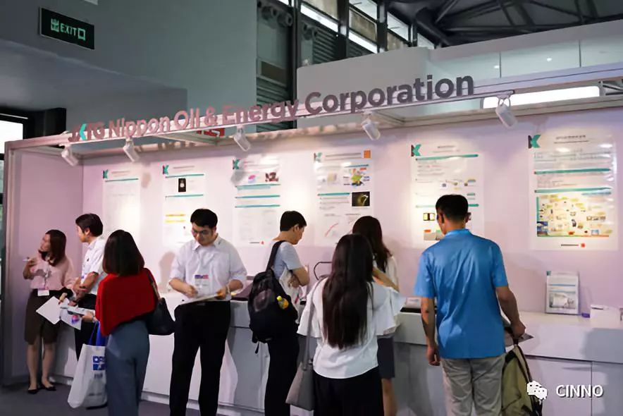

6月27日,在上海国际博览中心2018国际新型显示展日本馆展区JXTG展台,小C君采访了JXTG机能化学品公司薄膜事业部部长西村凉博士,并就JXTG在功能性材料和纳米级别压印技术上做了深入交流和探讨。

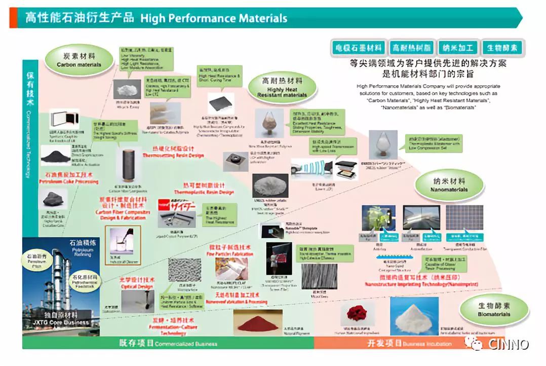

JXTG主营业务是石油化工,90%以上的营收是来自石油业务,但日本汽车市场节能汽车越来越多,因此JXTG也在积极开拓更多其他领域的市场和应用。
因为在石油提炼汽油的过程中会衍生出很多其他化学物质,因此JXTG的业务延伸到石油衍生物的深加工,并创造高性能、高性能高附加值的化学品材料。

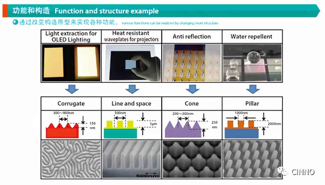

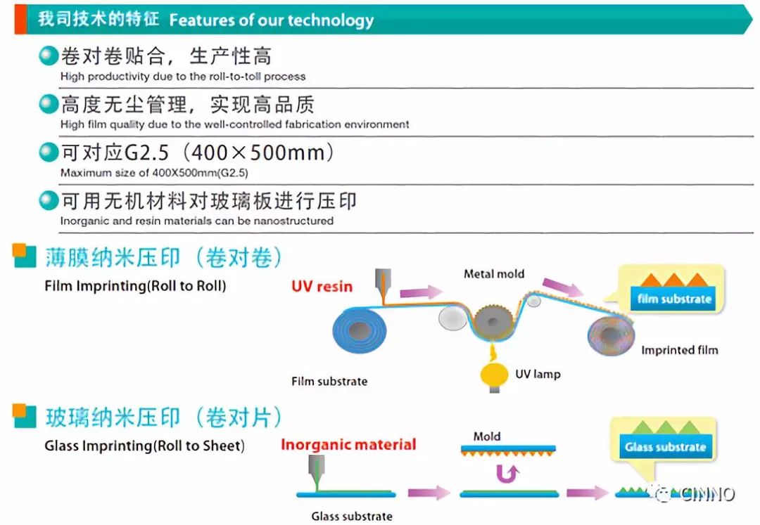

西村凉博士表示,液晶聚合物相位差膜的价格原来比较高,10年以来一直在降低成本,JXTG也通过很多其他材料特性来做验证,而最终成功研发出纳米压印技术来实现更简单的工艺和制造成本。JXTG的纳米压印技术,可通过周期性的纳米尺寸凹凸构造从而实现相位延迟。通常,普通化学合成的公司需要通过改变材料分子槽、分子链搭建化学材料分子结构模型来实现相位迟延纳米级别凹凸槽的构建,而压印技术不需要进行复杂的化学反应,不需要观测每个分子链反应是否成功即可直接构建凹凸槽结构。从而实现产品高耐热、偏光位置可控、光入射角依存性小的特征。通过纳米压印技术实现的,JXTG是全球第一家。
JXTG纳米压印技术特征(来源:JXTG)
构造设计是JXTG纳米压印的核心技术,通过材料构造很容易改变性能,并在不同产品中应用。目前该技术已经成功在耐高温投影仪灯泡上量产、并还在导入OLED防反射、OLED照明、车载摄像头防水等领域。
JXTG纳米压印技术应用广泛(来源:JXTG)

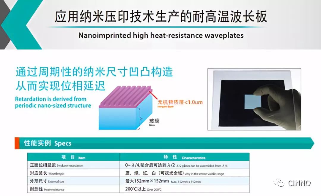

JXTG耐高温波长板(来源:JXTG)

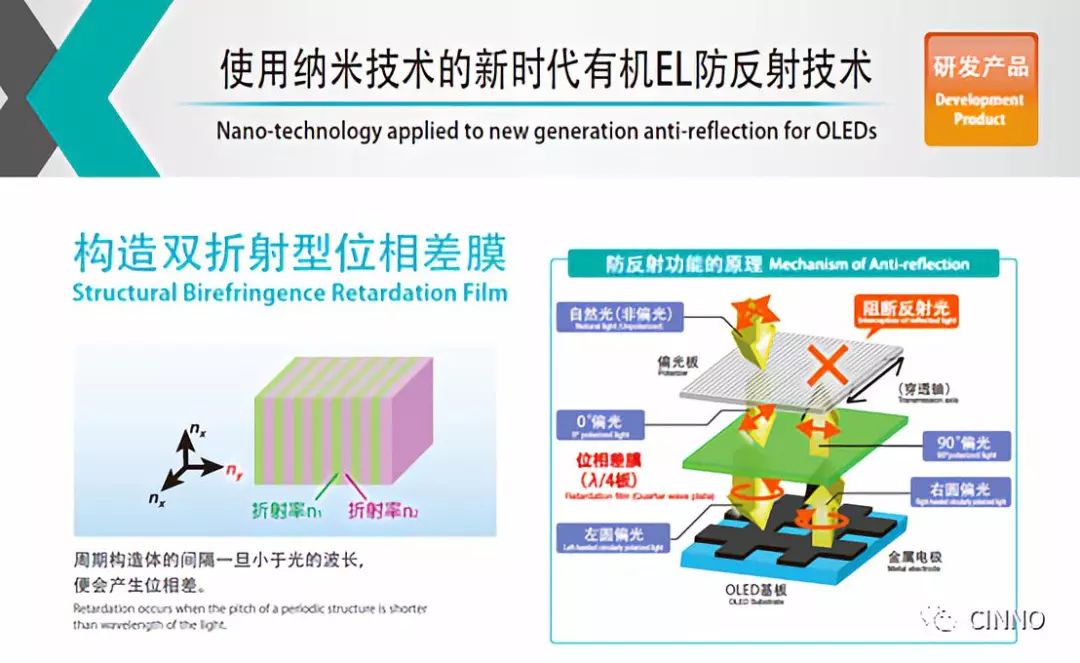

在OLED抗反射技术的应用上,JXTG使用独有的纳米压印技术构造双折射型相位差膜,并通过设计使位相差出现在特定领域,无需使用昂贵的树脂或者液晶材料,且具有广视角特征。
JXTG OLED抗反射技术(来源:JXTG)
