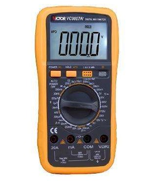

1.瓦特表+万用表测量(精确测量)
其中瓦特表用来测量输入有功功率,主要利用的是瓦特表能自动校正功率因数的优点从而达到准确测量输入功率的目的,万用表用来测量输出电压和电路,建议用一个高精度万用表来测量输出到负载的电流,用一个标准万用表来测量电源的输出电压。
2.万用表测量+整流桥前级损耗估算(粗略测量)
由于交流系统中电压与电流之间存在相位角,因此不能简单地将RMS输入电压与RMS输入电流相乘来计算输入功率。只有电源消耗的有功功率才是必须考虑的,而返回到电源的无功功率Q则不应考虑进来。使用万用表测量输入功率时,可以在二极管整流器级将交流电转换为直流电之后来测量输入功率,从而避开功率因数的影响。为提高测量准确性,必须将直流总线级之前的元件中的损耗计算在内。 二极管整流桥通常是输入级中损耗最大的元件,因为在最差情况下每个二极管中的压降可达到1.1伏,对于阻抗或压降非常大且可测量的其它元件,使用这种方法也可以计算出其损耗大小。当然如果想提高测量的准确度,还应将其他输入级元件,如浪涌限制器、共模扼流圈和数字万用表的电流检测元件的损耗包括在内。要计算这些损耗,需要测量各元件在正常工作情况下的压降,然后用该压降值乘以测得的输入电流。将这些损耗计算在内,将会增大总输入功率并降低计算得出的效率。
