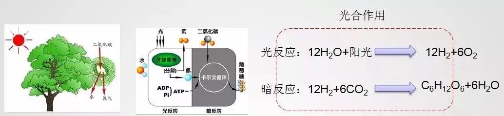

植物生长主要是叶绿素等利用光能、二氧化碳和水合成有机物;其中光形态(光谱特性、照射条件与强度等)用以控制茎的生长、花朵的形成、种子的发芽等。

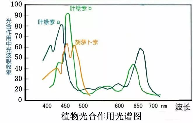

从植物光合作用光谱图可以看出植物光合色素(叶绿素a、叶绿素b、胡萝卜素等)在440-470nm,620-660nm光合作用较强,其中在450、660nm附近有光合作用吸收峰,同时研究发现730nm促进植物的茎的伸长,叶长和叶宽增加,可控制植物从发芽到营养生长再到开光的整个过程,因此现LED植物照明主流波段为WLP450nm、660nm、730nm,而要满足植物整个生长周期,覆盖植物生长PAR365-780nm,也涵盖365、410、530、590、620、640nm等补充波段产品;但是纯粹的单一色光产品光谱较窄,并不能满足植物的生长需求,需要根据各类型植物的生长周期和特性搭配特定光谱,并满足一定的照射分布强度,俗称植物生长“光粮”。LED植物照明封装器件产品主要分为PAR365-780nm单色光器件,芯片加荧光粉的色光或者全光谱器件,以及RGB、RGBWW等调光类组合器件等。

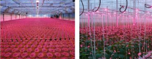

深圳瑞丰光电开发的植物照明LED产品可用于生长补光与景观照明(水族灯等)、家用植物箱、垂直农业、植物工厂(塑料或者玻璃棚)等,也可提供定制化植物照明设计方案。

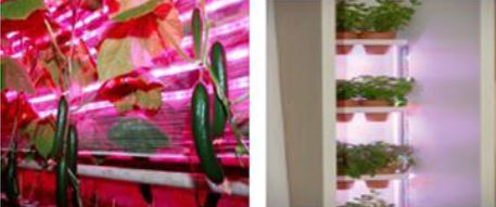

家用植物箱
垂直农业
