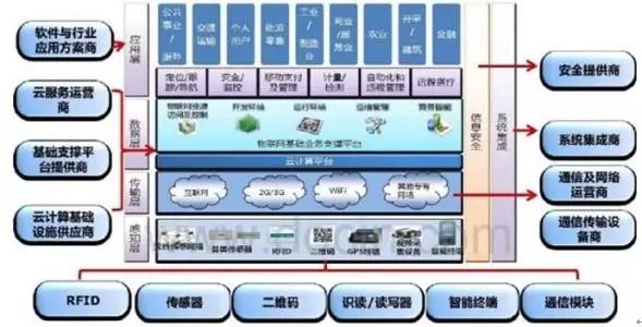

按实现功能的不同,物联网构架可划分为四个层次,即标识层、感知层、传输层和应用层。
标识层是对物体身份信息的获取,其核心元件是RFID;感知层是通过各类传感终端设备获取物体的静态和动态信息,其核心元件是传感器;传输层是实现信息的通讯和交换,其核心元件是无线数据通信网络;应用层是实现信息的识别和反馈,其核心元件是智能芯片。
物联网的四层基础架构

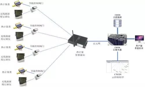

智能热计量云节能物联网系统

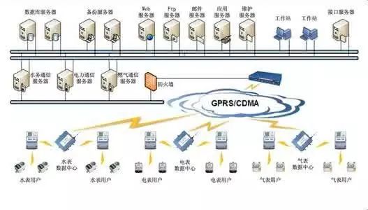

能源计量物联网应用方案
