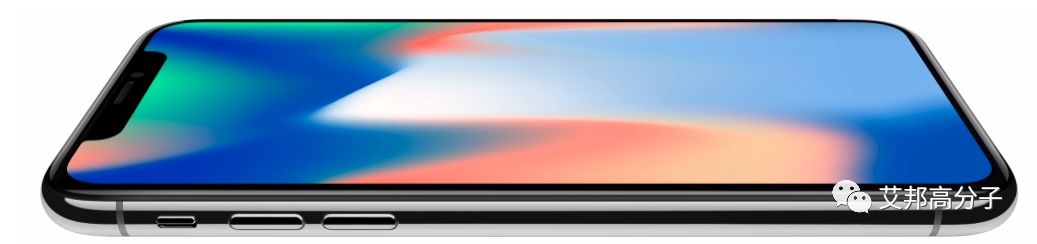

自iPhone 6的“弯曲门”话题后,iPhone X以不锈钢中框亮相市场,不锈钢中框再次崛起,便一发不可收拾,下一代iPhone将延续使用不锈钢中框。小米、华为、诺基亚等也都在进行不锈钢的探索之路,不锈钢代表着强劲与艺术的完美结合。
图 iPhone X 来源官网
