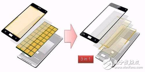

显示触控整合芯片现况
电容触控技术虽早已成为智能型手机的标准配备,但随着Apple导入In-Cell(触摸面板功能嵌入到液晶像素中的方法)触控技术,原本外挂式触控技术的厂商受到不小冲击,尤其对电容触控芯片厂商影响甚巨。
在触控和显示技术的整合趋势下,智能型手机的主流电容触控芯片厂商相继与显示面板芯片结盟,像是Synaptics收购Renesas显示驱动芯片事业体、晶门科技与谱瑞科技分别收购Atmel部分maXTouch产品线和Cypress部分TrueTouch产品线,***电容触控芯片厂商敦泰和晨星,也各自并购显示驱动芯片厂商旭曜和奕力,皆是为了在显示和触控技术整合的大趋势下做好准备。
智能手机
此类显示和触控整合芯片自2015年问世后,在2016年渐渐成熟;2017年透过与全荧幕设计相辅相成,市占率进一步提升;2018年更预计将再成长1倍以上规模,甚至待2019年晶圆代工厂产能问题缓解后,显示触控整合芯片将有望成为主流技术之一,因此缺乏相关产品的电容触控芯片厂商恐怕将面临更严峻的挑战。
