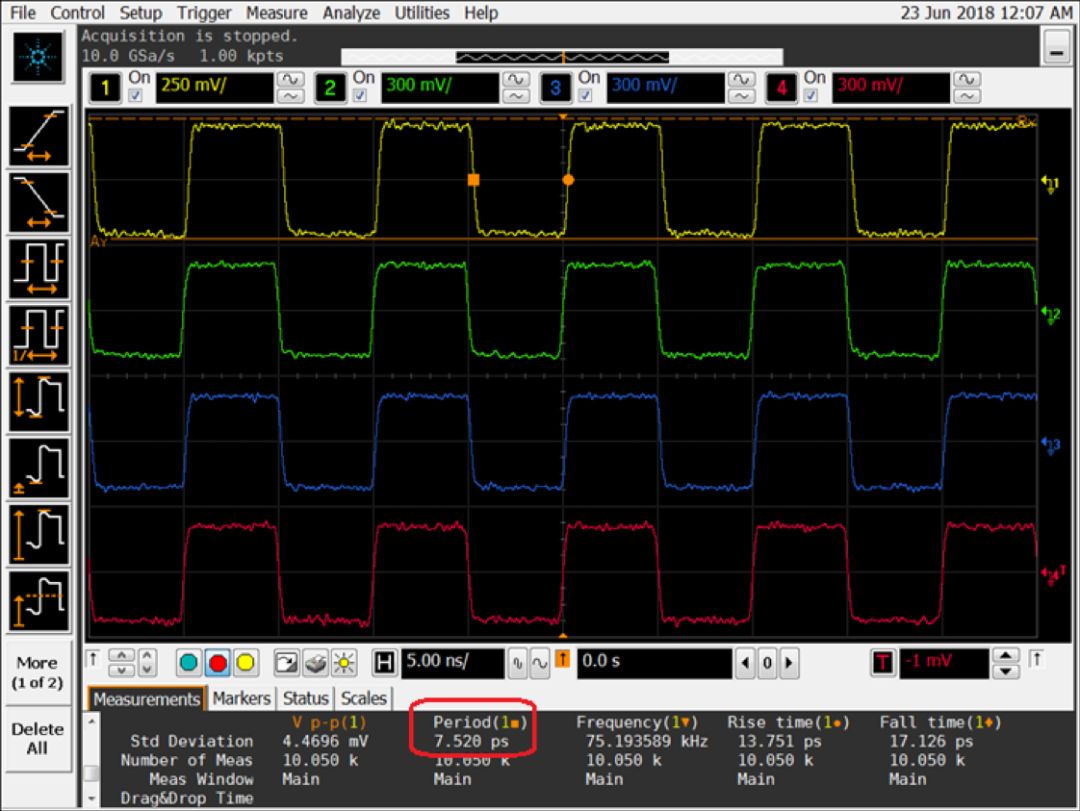

250mV/div选项
这是三个实例中最小的显示波形选项。在尝试同时测量多个波形时,例如在比较相对时钟偏差时,您会遇到这种类型的缩放。周期测量的标准差,即周期抖动,为7.5ps。

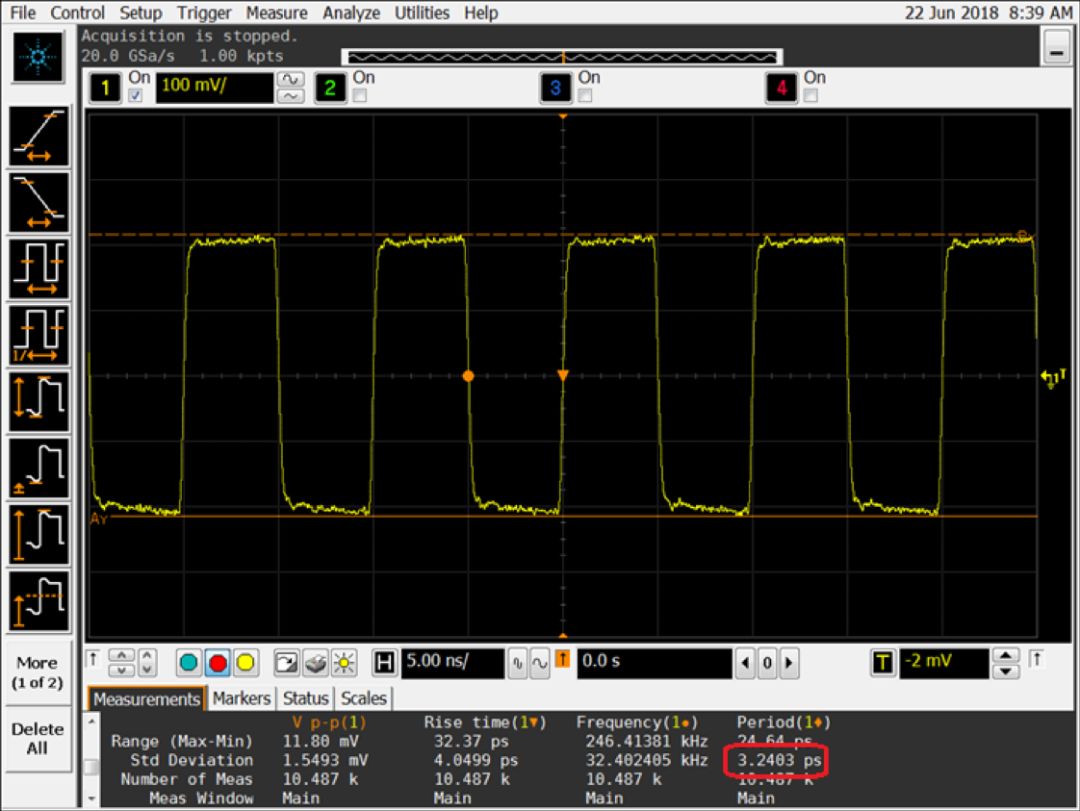

100mV/div选项
这是最常见的选择,因为它是测量单个波形时特定示波器的默认或自动比例选择。周期抖动下降了一半以上至3.2ps。非常适合浏览,但事实证明,仍然不是最佳选择。

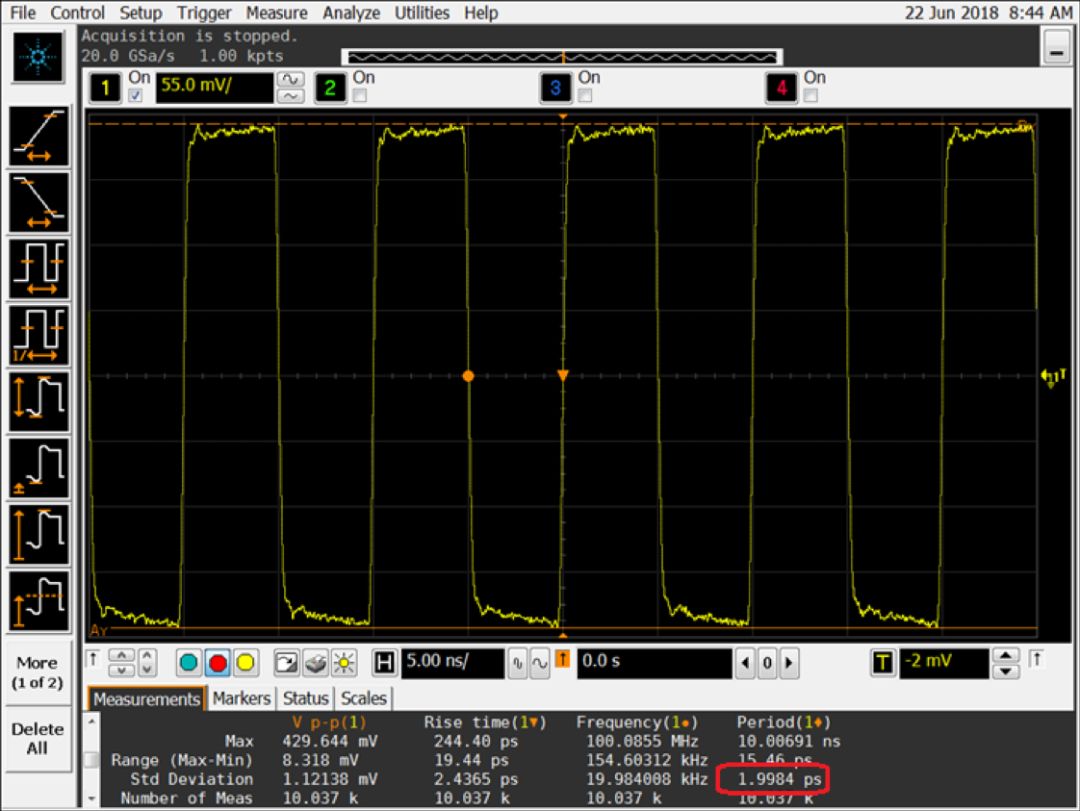

55mV/div选项
最终选择最大化了示波器上显示的波形,而没有削波。周期抖动降至约2 ps。
