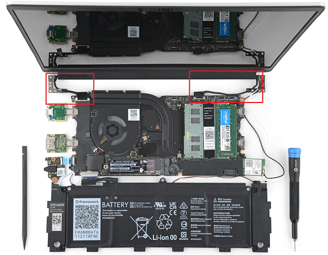

在折叠手机、笔记本转轴等需要弯折的应用中,极细同轴线束的柔韧性是优势,但过度弯折可能破坏屏蔽层的连续性,进而影响 EMI 性能。
