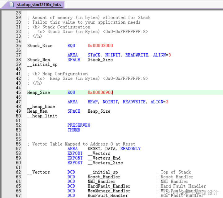

学习汇编可以更深层次的了解单片机的工作原理,了解系统是如何启动的。
汇编语言
掌握汇编是成为底层系统工程师、牛逼工程师的必备技能。其实汇编也没有那么恐怖,也就是那十几个常用的命令,再加上配套的伪指令,基本程序结构。不必纠结要不要学习,有时间的话马上学,正所谓技不压身。

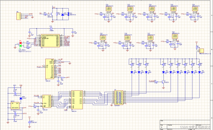

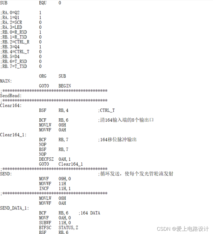

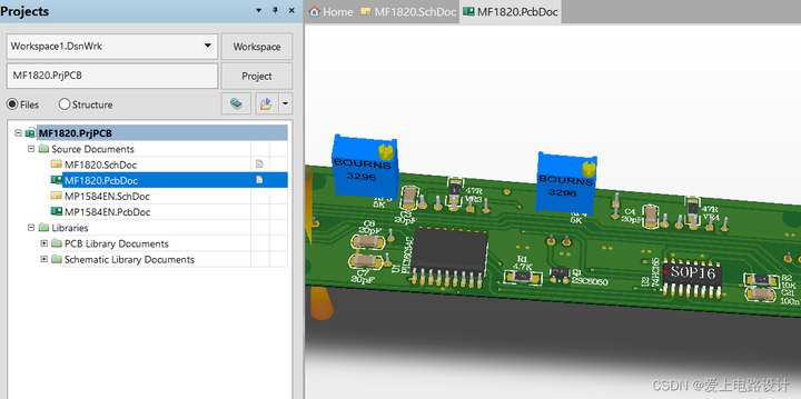

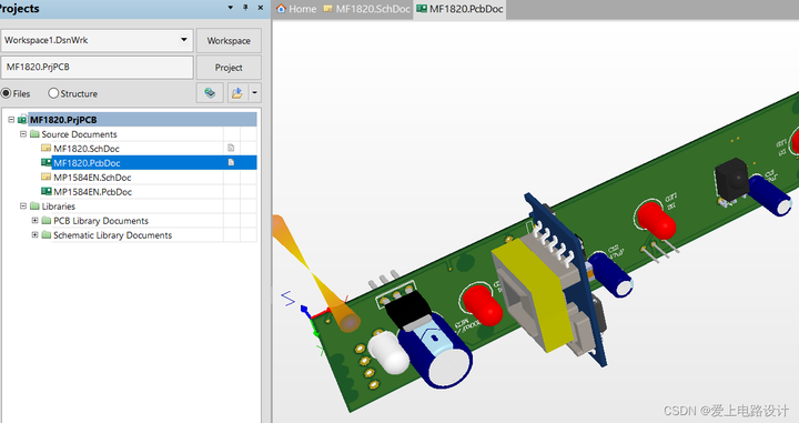

这是我早年做的一个项目,全汇编语言编写光点红外线光幕完整项目,本人曾经拓展到34光点。
汇编语言
汇编语言
汇编语言
