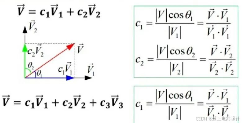

1、矢量的正交分解
两矢量V1与V2正交,夹角为90°,那么两正交矢量的内积为零,如下图所示。
傅里叶级数
图4.2.1 内积为零的原因
正交矢量集:由两两正交的矢量组成的矢量集合。
非正交矢量的近似表示及误差
傅里叶级数

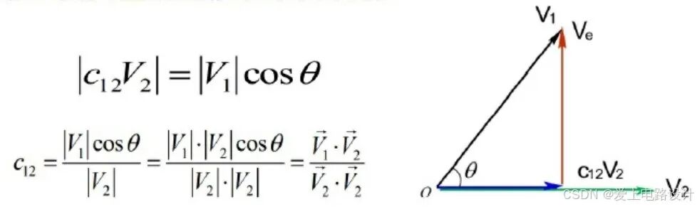

用与V2成比例的矢量c12V2近似地表示V1,则误差矢量傅里叶级数
显然,当两矢量V1与V2正交时,c12 = 0,即傅里叶级数
矢量正交分解:任意N维矢量可由N维正交坐标系表示。
傅里叶级数
推广到n维空间:n维空间的任一矢量V,可以精确地示为n个正交矢量的线性组合,即:
傅里叶级数
式中,Vi*Vj = 0(i ≠ j),第r个分量的系数
傅里叶级数

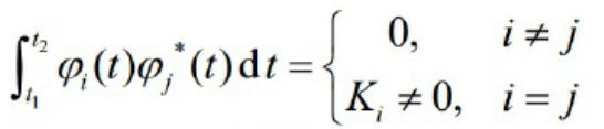

正交函数集:若n个函数φ1(t),φ2(t),…φn(t)构成一个函数集,当这些函数在区间(t1,t2)内满足
傅里叶级数
则称此函数集为在区间(t1,t2)上的正交函数集
说明:如果Ki = 1,称为标准正交函数集

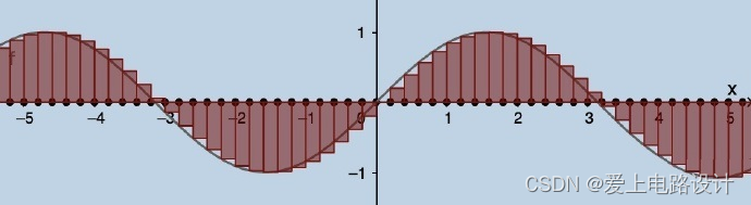

对于两个连续函数来说,应该如何表示正交呢???
函数在某个区间内部有无穷多个点,无法直接套用内积公式。但可以借鉴积分思想,将函数在一段连续区间分割成一份一份,这样每一份的取值合起来就可以组成一个向量。于是可用向量的内积表示两个函数是否正交,如图4.2.2所示。
傅里叶级数
图4.2.2 两个函数正交
当分割的区间无限小时,向量变成无限维,于是向量的内积就可以用积分来替代了,所以两个函数的正交其实可以用积分表示

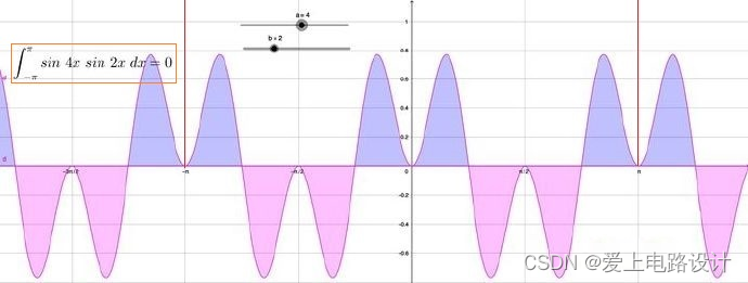

对于 sin4x 和 sin2x 求不定积分:∫sin(4x)*sin(2x)dx = 1/4*sin(2x)−1/12*sin(6x)+C,再在一个周期(-π,π)区间做定积分,很显然积分值 = 0。如图4.2.3所示,一个周期内其图形处于 X 轴上下方的面积相等,也可得出这两个函数的积分为0,也就是互相正交
傅里叶级数
图4.2.3 积分值为零(m ≠ n)

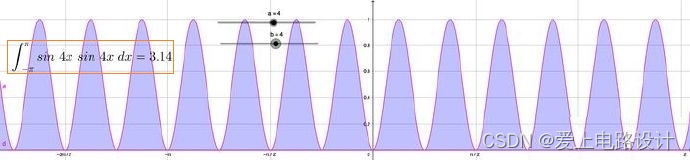

对于 sin4x 和 sin4x 求不定积分:∫sin(4x)*sin(4x)dx = 1/2*x−1/16*sin(8x)+C,再在在一个周期(-π,π)区间做定积分,很显然积分值 = π。如图4.2.4所示,一个周期内其图形均在 X 轴上方,积分大于0,也就是不正交
傅里叶级数
图4.2.4 积分值非零(m = n)

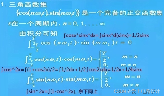

如图4.2.5的 ∫cos(mx)*sin(nx)*dx∫cos(mx)*cos(nx)*dx∫sin(mx)*sin(nx)*dx 的任意两个一个周期内做定积分在 m ≠ n 时值为零,即互相正交
傅里叶级数
图4.2.5 完备的正交函数集(上海交大-乐经良《高等数学》)
图4.2.3与图4.2.4的积分需要用到三角函数及其图像之八、积化和差与和差化积,图4.2.5用到三角函数及其图像之1、通过和差角公式推导

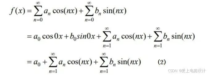

考虑到一个函数可以展开成一个多项式的和,可惜多项式并不能直观的表示周期函数。由于正余弦函数是周期函数,可以考虑任意一个周期函数表示成为一系列正余弦函数的和
傅里叶级数
将上式进行变换:
傅里叶级数
教课书中的表示:
傅里叶级数

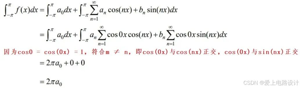

现在看到(2)式和(3)式的第一项还是不同的。首先确定傅里叶级数的表达形式,对f(x)进行积分:
傅里叶级数
上式利用三角函数的正交性,得到了傅里叶级数的表达式:
傅里叶级数

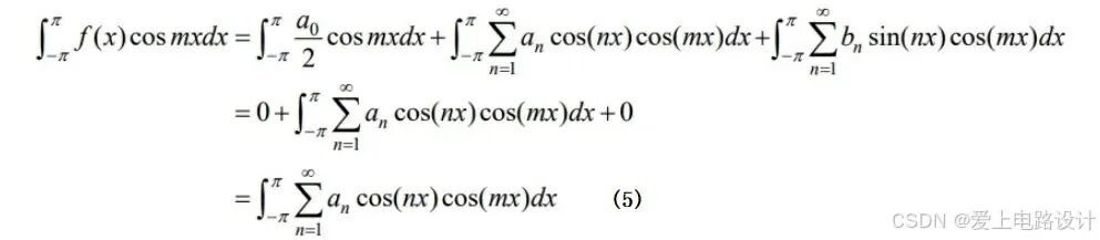

当写成傅里叶级数时,傅里叶级数,此时(2)式和(3)式便可以表示成一样了。接下来的推导中,我们沿用教科书上的表达,即(3)式。其次我们确定傅里叶级数的表达形式,将(3)式两边乘以cos(mx),再进行如下积分:
傅里叶级数
依据三角函数的正交性,可以得到上式的形式。当m = n时:

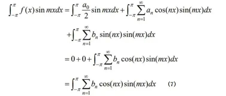

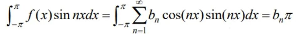

类似地,可以确定傅里叶级数的表达式:
傅里叶级数
对于(7)式,当m = n时,
傅里叶级数
傅里叶级数的表达式如下:
傅里叶级数

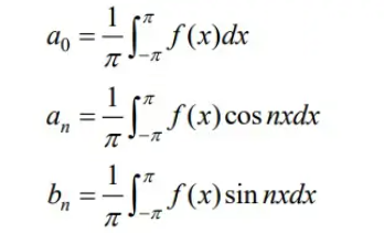

至此,我们可以对一个周期为 2π 的函数进行傅里叶展开,其形式为:
傅里叶级数
其中:
傅里叶级数
