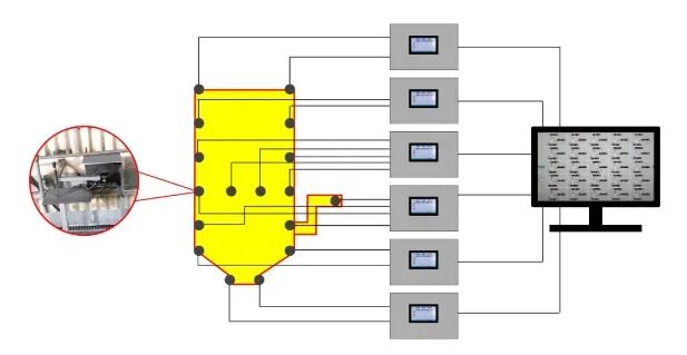

今天,我们要为大家介绍一款革命性的产品——锅炉热膨胀量在线监测装置。这套系统采用先进的非接触式激光位移传感器,能够实时、准确地监测锅炉各承压部件的三向热膨胀位移。
通过数据采集模块和计算机系统,我们的装置能够将监测到的数据实时展示给运行人员,一旦发现膨胀量偏离设计值,系统将及时发出警报,提醒运行人员采取措施,有效避免因膨胀不畅而造成的安全事故。
本监测系统根据锅炉的不同设计,安装匹配数量的在线膨胀量测量点,覆盖锅炉的关键部位,确保全方位监控。这不仅提高了电站锅炉的安全性能,也大大降低了运维成本,延长了设备使用寿命。

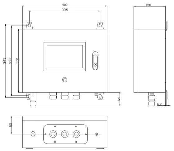

参  数
工作电压:220VAC~50HZ
通道数量:32
系统功率:≤30W
使用环境 :-20℃-85℃
支持接口:2 路 RS485 接口
波特率:2400bps/4800bps/9600bps
检测精度:±2mm
设备尺寸 :349mm x 400mm x 150mm
重量:3.53kg
使用寿命:5年
外 形 尺 寸
