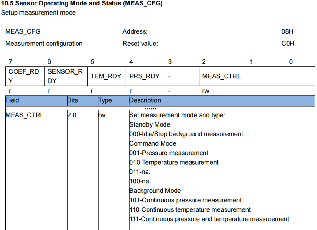

此外,6862i共支持Standby Mode、Command Mode和Background Mode三种工作模式,用户可通过高速IIC接口读写传感器操作模式与状态(MEAS_CFG)寄存器,来灵活配置传感器的运行模式与测量模式(连续压力/温度测量、连续压力和温度测量)。
