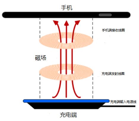

采用Qi标准的无线充电的基本原理并不复杂,依据的是中学物理就学过的两个定则,即
  • 安培定则:振荡电场产生振荡磁场;
  • 法拉第定则:振荡磁场产生振荡电场。
也即电力发射器PTx产生的时变磁场在适当定位的电力接收器PRx中产生电动势的现象。
当开始充电时,电力发射器PTx通过其线圈产生交变电流,从而根据法拉第定律产生交变磁场。该磁场又由电力接收器PRx内的线圈拾取并由功率转换器转换回可用于对电池充电的直流电流。
磁场的一个关键特征是它可以穿过任何非金属非铁质材料,如塑料、玻璃、水、木材和空气。换句话说,电力发射器PTx和电力接收器PRx之间不需要电线和连接器,从而实现了无线充电功能。

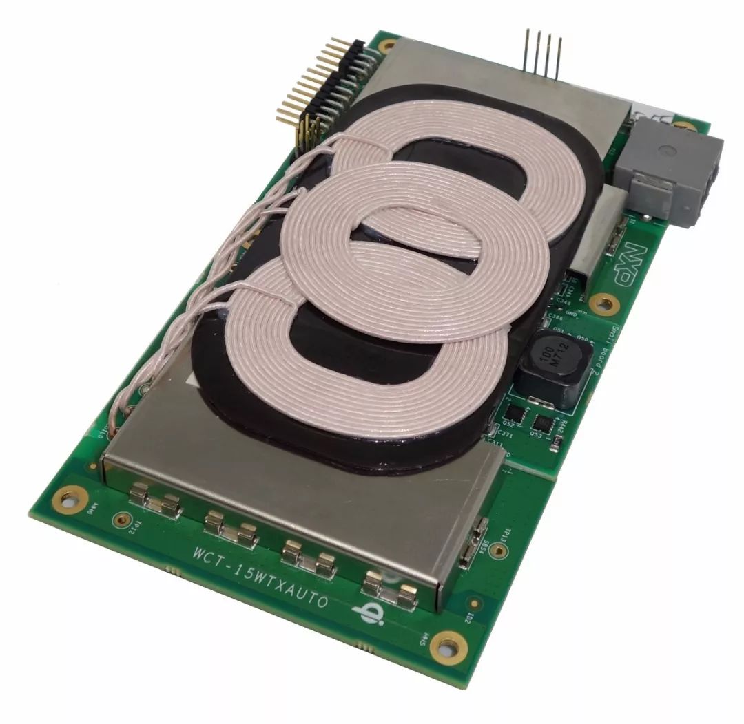

1、控制回路的供电
12 V汽车电池输入连接到降压转换器(MPQ4558),其输出为5 V,给LDO (MPQ8904),MOSFET驱动器和CAN收发器供电。 LDO的3.3 V输出主要用于给WCT1011A和其他3.3 V器件供电。通常,DC-DC在轻载条件下工作。轻载时的高效率对于此辅助降压转换器非常重要。
无线充电
2、功率回路的供电
MP-A9拓扑结构的Qi规范要求通过DC电压控制来控制传输到接收端的功率。电源源头是车载12V蓄电池,再经过buck-boost获得根据需要调整的稳压直流电压(范围从1V DC至24V DC),之后经过全桥逆变器生成加载在充电线圈上的交流。
通过数字Buck-Boost或模拟Buck-Boost芯片产生Vrail电压。
  • 数字Buck-Boost直接由WCT1013A控制;
  • 模拟Buck-Boost通过独立的模拟Buck-Boost芯片进行控制,WCT1013A芯片仅控制输出电压反馈。
全桥逆变器由两个MOSFET驱动器以及四个功率MOSFET组成。MOSFET驱动器由稳定的5V电压供电,可降低驱动器和MOSFET的功率损耗。全桥逆变器可以将直流的Vrail电压转换为频率125kHz、占空比50%的交流方波。在MP-A9拓扑结构的Qi规范中定义了频率范围(120 kHz至130 kHz)。
本文采用的是数字Buck-Boost的方式,优势是:
  • 性价比高,硬件电路较为简单,且更容易控制,降低对软件开发的需求;
  • DC-DC转换器的控制回路由主控固件辅助实现,实现不同的参数优化。
